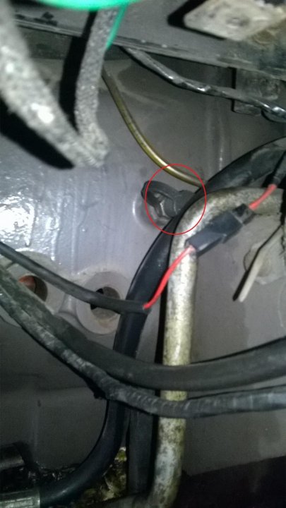

  4. bąbelków nie ma sprawdzałem co testerem i nie zabarwia koloru jak sprawdzić chodnice .bardzo duzo mam syfu w ukladzie woda ucieka przez przelew może mam głupie pytanie gdzie znajduje sie kranik spustu płynu z układy ? mam tura i dość utrudniony dostep

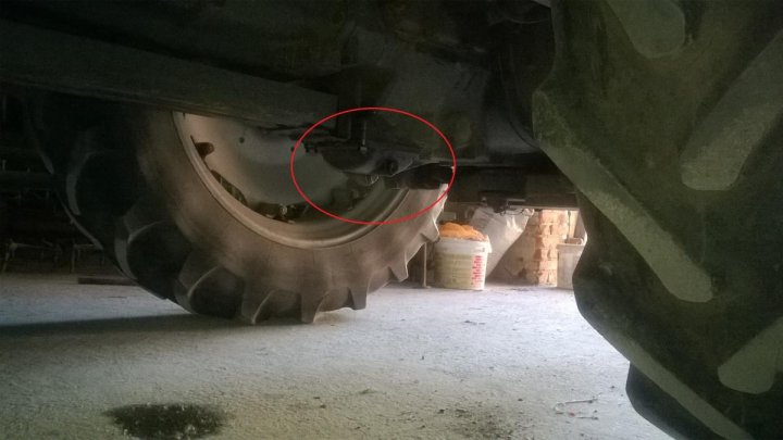

  11. Witam cieknie mi olej z dolnej klapy można ja odkręcić i uszczelnić ?
  12. To przez taka nakrętkę musze dać rozpolować ciągnik.nic musze kogoś poszukać co się tym zatrudni jaki może być koszt pracy i co warto po drodze sprawdzić wymienic
