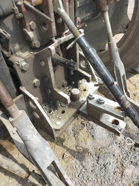

  3. Witam, brakuje mi zapięcia w zaczepie może ktoś ma taki sam zaczep i mógłby podesłać jak powinno wyglądać zabezpieczenie ? MF3050 1987r

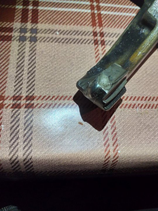

  5. A czy nie lepiej włożyć tam szmatke I nie pierdzielic się później z wyciąganiem czegoś? Nie wiem ja tam lekko puknalem jedna śrubę młotkiem i śrubokrętem I tragedia się tej srubie nie stała, więc nie rozumiem o co Ci chodzi. Nie musisz naskakiwac od razu z jakaś złością, chyba Ty powinienes wziąć ten młotek wyładować negatywne emocje. A klej do gwintów wiem co to jest ale źle mnie zrozumiałeś bo ja lekko puknalem jedna srube żeby zruszyc i odkręcić A nie docisnąć.
  6. Być może opierdzielilo Ci kołek tuleji na wałku, u mnie jakis mądry założył zawleczke. Przy odkrecaniu zaworu podnośnika dobrze oczyść śruby i uważaj żeby Ci nie zmielilo tej śruby. Dobrze jest potraktować młotkiem I ostrym śrubokrętem w kierunku odkręcania. Jak będziesz już tam grzebał włóż sobie jakąś szmatke do środka bo jak Ci coś wyleci z ręki to będziesz dekiel od spodu zdejmowal ^^. Oringi pod zaworem są takie podwójne I Oryginal tani nie jest Ale stare będą spłaszczone więc wymień od razu I przy okazji te na rurce od pompy do zaworu co ida bo są tanie. Ja brałem wszystko Oryginal z AGCO Koła nie zdejmowalem, mimo że ważne 90kg I 180cm wzrostu to dałem radę wymienić siłownik reduktora ten W lewym dolnym rogu.

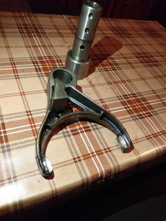

  7. A więc tak ^^ Massey śmiga, żółwie są nic nie zgrzyta. Dobrze ustawiłem żeby był ten luz w skrajnych polozeniach reduktora. Koszt naprawy 200 zł Mam nadzieję że trochę się pociesze:D dzięki lukbold za pomoc i dobre rady I szacun za wiedzę 😊
  8. Trochę długo to trwało bo robię wieczorami po pracy I nie zawsze Ale udało się wyjąć ten wałek od lewej strony i widełki wyjęte widać że podrobione i na moje to chyba ktoś już je nadspawywał. Szukać kombinować że spawaniem czy jakieś używki lepiej? Przy okazji oringi na siłownik pójdą nowe I ten kołek na wałek bo rzeczywiście jakiś janusz w druciarstwo się zabawił. dzieki lukbold za pomocne rady, dam znać jak przyjdą części i złożę do kupy czy będzie śmigać.

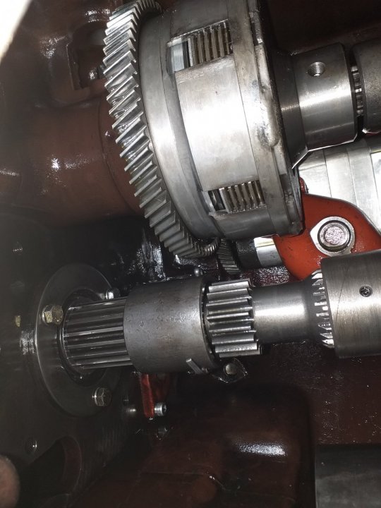

  9. Z lewej strony jest taki widok do silownika... Przeszkadza wałek I nie wiem czy chyba nie ma sensu tu kombinować tylko jednak trzeba wyciągnąć pompe.. Z prawej strony będzie dostęp I dobra dźwignia żeby ruszyć te śruby.

  12. W tym sensie że trzeba zwalic dekiel z elektrozaworami bo innej drogi nie ma do tego siłownika tak?
  13. Kolego A pisałeś coś o tym że ten siłownik wyciąga sie w stronę tylnego mostu na imbusach. Bo pręt poszedl w przód tylko widełki są na tym siłowniku. Może da się jakoś go cofnąć?
  14. Cofnalem ten walek do przodu ciągnika I ten silownik tylny wepchnalem ile się da do tyłu Ale brakuje trochę żeby spadły widełki od reduktora, jakiś pomysł? Nie chce w to pukać żeby nie wyszczerbić.
