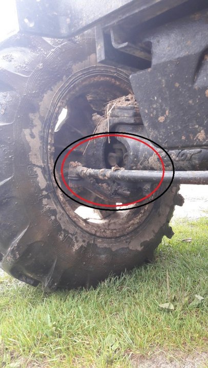

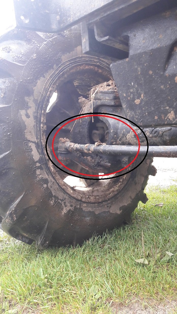

Wyciek oleju z przedniej osi
Ibrahim odpowiedział(a) na Ibrahim temat w Zetor 8540 - 10540 / Proxima / Forterra
Leje się po oponie.- 8 odpowiedzi

Stąd ucieka olej... Dodam, że raz na jakiś czas muszę dokręcać cztery śruby które są w zaznaczonym obszarze (te dolne).- 8 odpowiedzi

Olej ucieka w miejscu gdzie są cztery śruby, te od dołu.- 8 odpowiedzi
