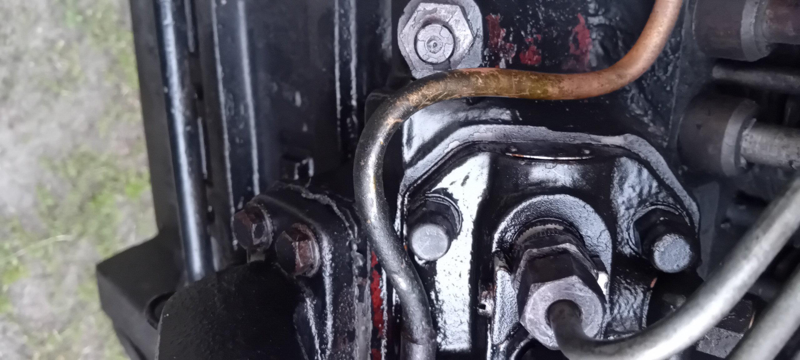

  1. Właśnie patrzyłem w katalogu i instrukcji to pod króćcem jest oring później sprężyna i podkładka miedziana, czyli mogę go odkręcić bo bałem się że ten króciec trzyma jednocześnie całą sekcje w korpusie nigdy nie miałem okazji zaglądać do pomp wtryskowych i wolę się upewnić
  2. Witam mam wyciek paliwa spod jednej sekcji i orientuję się ktoś jak się zabrać za uszczelnienie tego bo dokręcanie nie pomogło a nie chciał bym czegoś zepsuć
