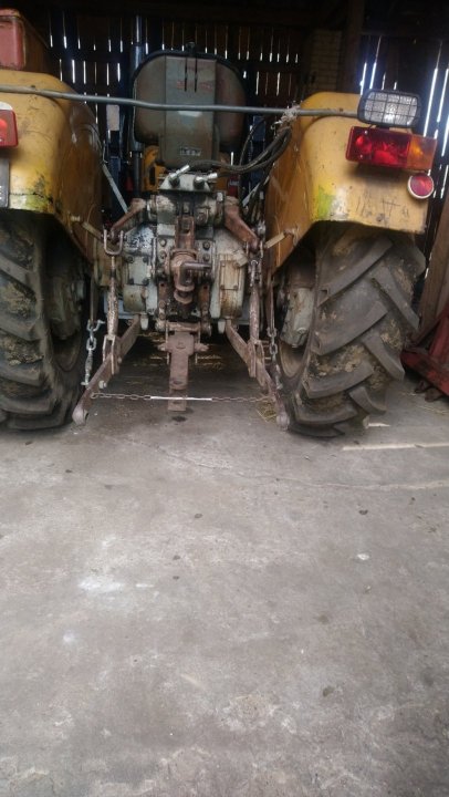

  • Ostatnia wizyta

  1. Jakoś wyregulowałem, trochę na frezach, trochę fasolką i zakres podnoszenia jest teraz ok, ale podnośnik działa z opóźnieniem 2-3 sekund względem ruchu dźwignią, niezależnie od obrotów silnika.
  2. Dzięki, sprawdzę w wolnej chwili.

  4. Dużo mi to nie da. Będzie opadać niżej, ale też będzie niżej podnosił. Pozycja na frezach nie była nigdy zmieniana. Podnosi do normalnego poziomu, ale opada tylko do poziomu zaczepu jakby coś go blokowało.
