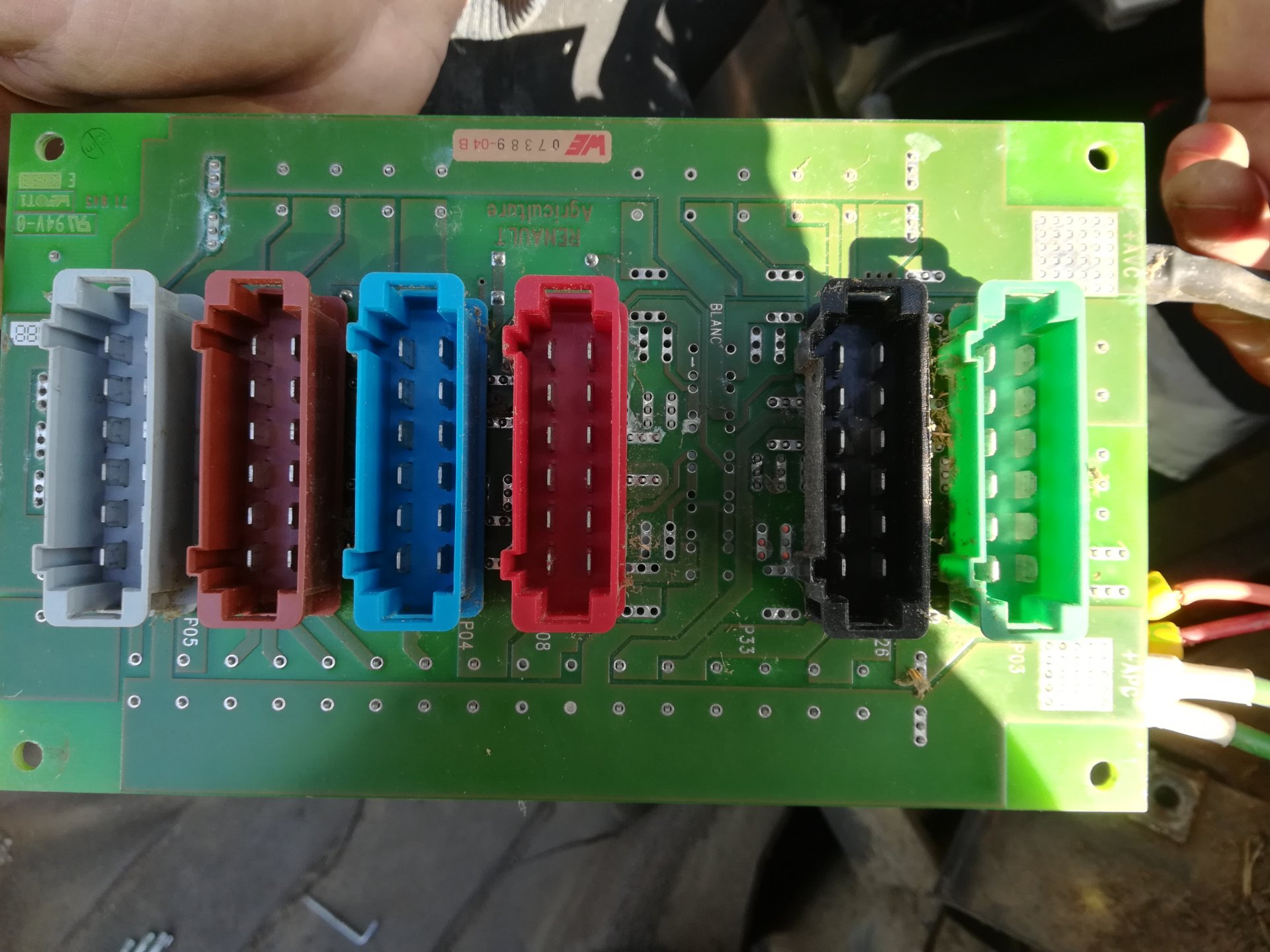

  4. Wyciągnąłem płytę i wygląda tak
  5. Ok będę próbował i dam znać.
  6. Cewka jest pomiędzy wtryskami czy raczej tam u góry? A te ścieżkę ja dokopie się od spodu to będzie tam coś widać, upalone itp.?

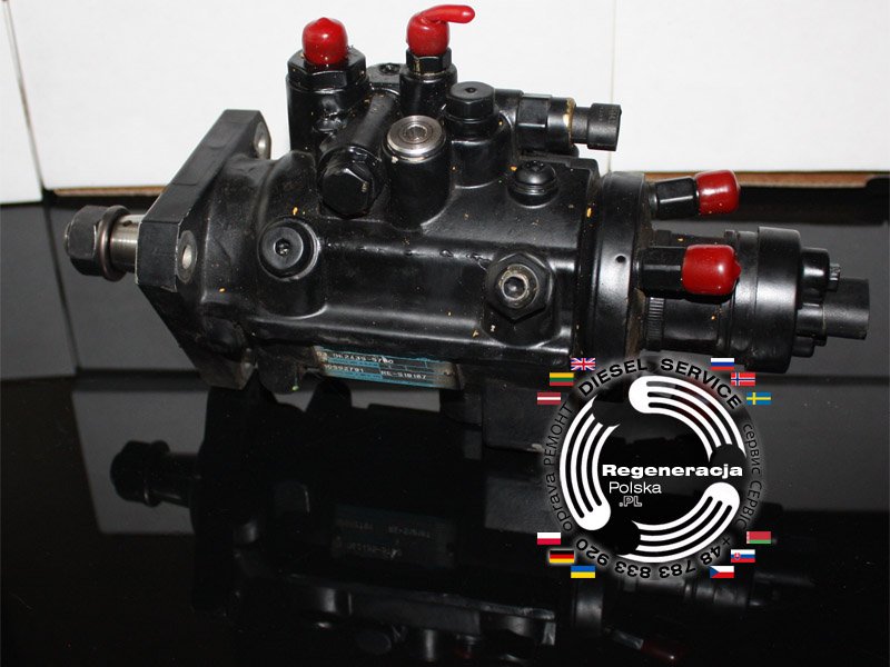

  8. Jak upewnić się że to nie ścieżka? Pompa wygląda tak jak na zdjęciu. Jak odkręciłem jeden z przewodów przy pompie(wyjście na wtrysk) to podczas kręcenia paliwo kapie zamiast ''strzelać''
