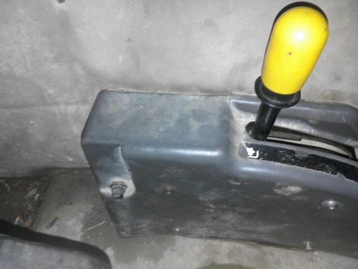

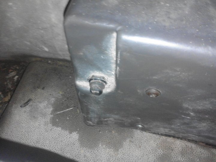

Guzik przy dźwigni wałka wom -Renault 120.54
Aprilars125 odpowiedział(a) na Aprilars125 temat w Renault
Próbowałem już wszystkich kombinacji .Wciskałem guzik przy włączaniu/wyłączaniu wom ,przy obrotach 540/1000,przy zapalaniu i nic .Muszę jeszcze spr bo może on jt po prostu odłączony -
Nie nic się nie dzieje ,ciągnik wg nie reaguję -
Już rozwiązałem problem ,na dźwigni od Włączania wom na dole ściął się bolczyk ,nowy zamontowany i już wszystko gra
Witam.Posiadam Renault 120.54 i zastanawia mnie jedna sprawa.Na obudowie dźwigni wałka Wom znajduję się taki czarny mały guzik ,do czego on może służyć ?
Witam .Nie mogę wyłączyć wałka wom w Renault 120.54 ,ciągle pracuję .Co zrobić ? Proszę szybko o pomoc
