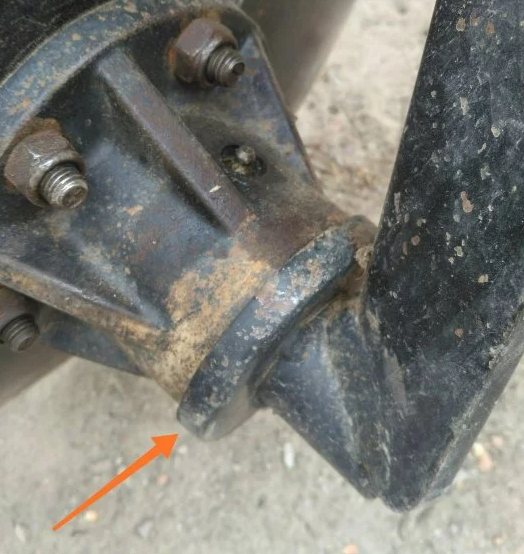

  4. Bezobsługowe nie mają tej osłony, a przynajmniej w moim granosystem na piaście OFAS tego kołnierza nie ma. Bezobsługowe są na pewno dużo bardziej żywotne, wytrzymają na pewno duuuuuużo więcej. To działa podobnie jak piasta kół w samochodach. Największym atutem jest to że są szczelne, trzeba tylko pilnować czy się czasami talerz nie luzuje i nie odkręca od piasty. No i kupno maszyny z wałem rurowym nie jest tragedią, bo zawsze można dokupić sobie wał np. daszkowy i zrobić podmiankę. Z łożyskami już tego nie zrobisz, bo byś musiał wymieniać każdą słupicę co się kosztowo mija z celem. Ja jak to liczyłem przy moim staltechu to wyszło o 2-3 tys. drożej niż kupno nowej talerzówki.
  5. Miałem podobnego staltecha tylko że 3m. Robiła bardzo fajną robotę, ale sprzedałem bo była na łożyskach obsługowych. Ta talerzówka z ogłoszenia którą podlinkowałeś też chyba ma te obsługowe piasty, ale żeby być pewnym to musiałbyś zadzwonić i podpytać. Jeśli to są te obsługowe to ja bym na twoim miejscu tego nie kupował. PS: Gdybyś kiedyś jechał ją oglądać to zwróć uwagę na tą metalową osłonę piasty, bo od spodu lubi się wycierać od ziemi i piach się sypie do środka. Co się dzieje potem chyba nie muszę mówić
