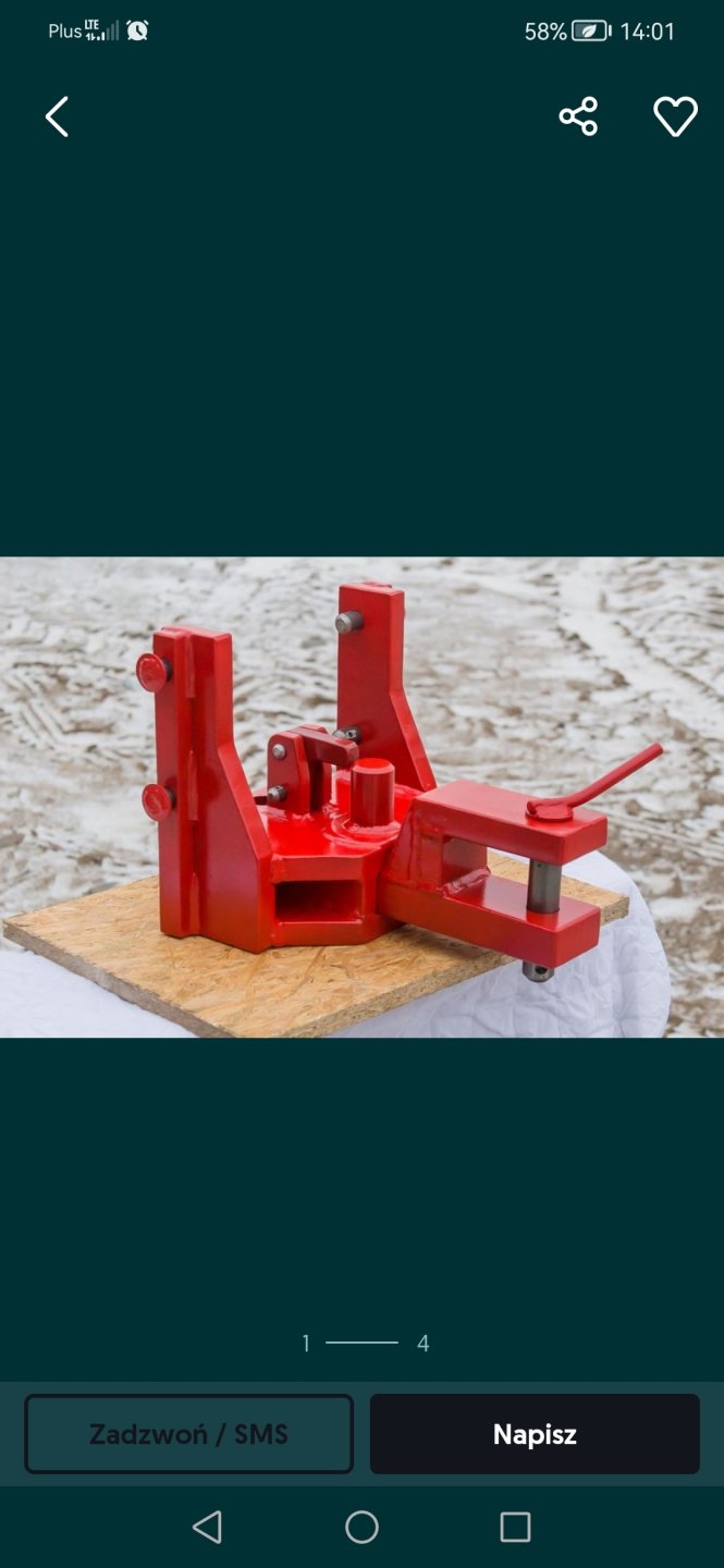

W moim mccormick mtx 200 zamontowany jest zaczep hitch hydrauliczny i powiem wam że jest mi bardzo uciążliwy, ja na Dolnym zaczepie przyłączam tylko rozrzutnik i myślałem o zmianie na zwykły lub taki ze zdjęcia ale jestem ciekaw waszych opini jak to wytrzyma no bo ten hydrauliczny jest duży ciężki i mocowany jest pod spod ciągnika natomiast ten ze zdjęcia trzyma tylko za konsole na tyłku i czy tego nie wyrwę 😁

Orientujesz się w kosztach plus minus w obu wypadkach?
