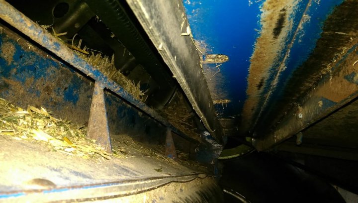

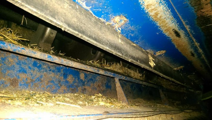

  1. Kolego @ptaszyna u mnie jest dokładnie odwrotnie. Skosiłem prawie 30ha jęczmienia jarego bez najmniejszych problemów. Największy problem mam na życie i pszenżycie. Słomy jest dużo ale wraca się taśmą z powrotem do hedera. Wszystko się mieli w ślimaku i młóci, zboże faktycznie utrudnia pobieranie masy. To samo ziemia ale problem występuje nawet jak kosze 'w kolano' i nie ma mowy o zlapaniu ziemi. Jak wygląda u Ciebie fartuch gumowy kończący gardziel? Chodzi mi o ten wąski na dole przy chwytaku kamieni. U mnie jest on prostopadły do podłogi przenośnika i podejrzewam że to może być źródłem kłopotów. Dołączam zdjęcia fartucha.
  2. Witam. Mam następujący problem z moją maszyną. Podczas koszenia dosyć często zdarza się że bęben młócący nie pobiera materiału. Heder i przenośnik pochyły działąją bez zarzutu, słoma gromadzi się na wysokości chwytacza kamieni (był czyszczony kilka razy, niczego to nie zmienia) i wraca górą przenośnika do ślimaka i tam kombajn go 'wypluwa'. Jak już bęben złapie to co się nagromadziło to zazwyczaj kończy się to zabiciem młocarni. Taśma przenośnika jest dosyć luźno ale to nie ona jest problemem - słoma jest wciągana do podajnika i stamtąd wraca. W okolicy chwytacza kamieni wszystko wygląda normalnie - nie ma żadnych przeszkód, nic nie jest wygiętw, wygląda jak fabryczne. Czy ktoś ma pomysł jaka może być przyczyna tego problemu? Prosze o pomoc - usterka zabiła już dwa pasy napoędzające całą młocarnię i dwa pasy od bębna.
