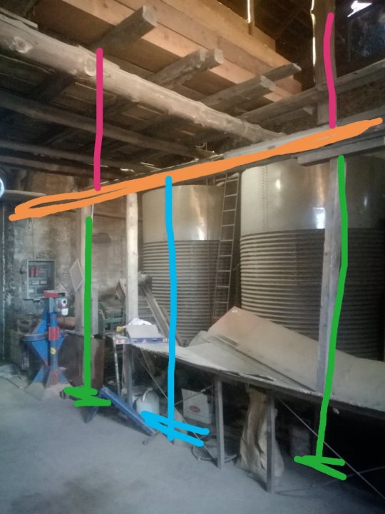

Wymiana balka drewnianego na dwuteownik
piotr2691 odpowiedział(a) na piotr2691 temat w Budynki i obejścia gospodarskie
Wojewodztwo slaskie, 2 sniegowa 1 wiatrowa, stodoła 22x11 po zewnątrz podzielona na 4 pola, średnio 5,25 metrów, bo przejazd jest węższy od sąsieków 😉- 19 odpowiedzi
@RU68 super, rozumiem, moglbym tak zrobić, tylko, że balek który chcę zastąpić jest juz troche spruchnialy i to dlatego mam zamiar tak to zmodernizowac... Balek , tzn słup, bym osadzil na tym dwuteowniku i przymocowal z obu stron do katownika szpilką- 19 odpowiedzi
Super, jeżeli dasz rade bede wdzięczny... Nie chce całkowicie wywalac słupów bo jednak zdarzają się mocne burze z silnym wiatrem więc jeden słup najlepiej jak zostanie...- 19 odpowiedzi
Dach dwuspadowy okolo 45° Kryty onduliną, wczesniej byla dachowka betonowa To drewno to jest tylko zrobiony podest, do obslugi elewatora, takie balki byly to sie na nie dechy calowki rzucilo i tyle nic wiecej nie ma skladowane- 19 odpowiedzi
Pomaranczowe chce zamienic na dwuteownik, zielone wyrzucić a w miejscu niebieskiego postawic rure 160. 10-11 metrów rozpiętość, os muru do rury by bylo 5-5,5m Rozowe to przedłużenie zielonego az do kleszczy- 19 odpowiedzi
A jaki byś proponował, nie wiem, 11m rozpiętość to troche jest, a jeden słup to już duzo lepiej niż dwa które mam teraz. Napewno chcialbym tylko dwuteownik zastosować, żadnych kratownic- 19 odpowiedzi
piotr2691 opublikował(a) temat w Budynki i obejścia gospodarskie
Witam chłopaki i dziewczyny. Mam zamiar wymienić w stodole balek drewniany o grubosci 20x20 na dwuteownik balek jest teraz podparty w systemie poziomo: sciana 3metry słup 4metry słup 3metry sciana pionowo słupy mają 3 metry do balka, a nad balkiem sa oczywiscie az do kleszczy więźby, czyli nastepne około 3m, ale chcę po prosu poprawić możliwość manewrowania w stodole Chciałbym ten balek wymienić i zastosować dwuteownik w systemie sciana 5metrów słup 5metrów sciana Słupy na dwuteowniku zostana nadal w takiej samej odległości jak są teraz Widziałem już gdzieś takie rozwiązanie ale nie wiem gdzie. Więc chcę sie poradzić Was, może macie cos takiego u kogoś lub u siebie Albo tez wiecie jaki dwuteownik zastosowac na takiej rozpiętości...- 19 odpowiedzi
