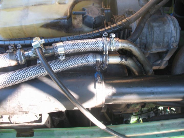

  10. razem z niby naprawioną chłodnicą założyłem nowy filtr donaldsona i jade-słychać jakieś syczenie-no to stop i oglądanie-i nic- no to robie dalej i znowu syczy ale jakby ciszej i tak po chwili ciach i po oleju-nowa chłodnica i olej shell spirax 10w30 s4(oj bolało)a filtra nie zmieniałem bo nie miał ani jednej motogodziny-wszystko to bardzo ciekawe-u goscia od naprawy chłodnicy byłem ale powiedział,że jego zadaniem było uszczelnienie przecieku(po nocy pare kropel) i to wykonał.wymienie ten filtr bo teraz mi przyszło do głowy,że może nawet w tak krutkim czasie mogło coś powpadać z tej chłodnicy-co za pech.a mam jeszcze jedną sprawe-wprawdzie wszystko działa dobrze ale np.zmiane kierunku jazdy zawsze musze robić ze sprzęgłem bo bez to tak szarpnie,że można wypaść z kabiny(jeden raz na początku tak sprubowałem jak dowiedziałem sie,że zmiana kierunku jest bezsprzegłowa)-może to idzie jakoś wyregulować,opuznić,podobnie jest z hamulcami-trzeba bardzo uważać,zbyszek

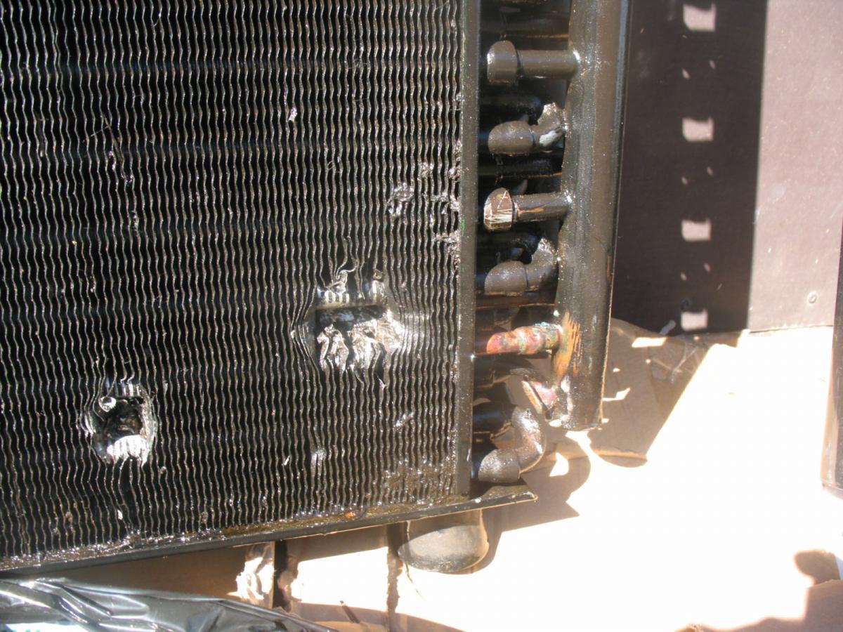

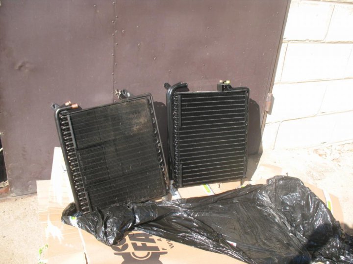

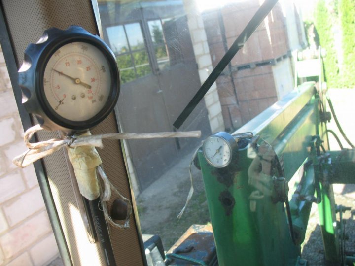

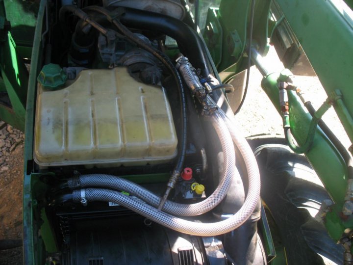

  11. no to musze opisać jeszcze dokładniej-u nas na podkarpaciu i to prawie bieszczady deerów prawie wcale nie ma bo ludzie sie ich boją a mi sie zachciało taki kupić to mam za swoje-chłodnice dałem do naprawy do zakładu do Boguchwały koło Rzeszowa(kilkudziesięcioletnie tradycje w naprawie chłodnic) i sam byłem zaskoczony przy odbiorze,że zamiast polutować to gość pozaginał część kanałów ale powiedział,że będzie działała-no i pękł wąż i zanim sie zorientowałem to wypiepszyło prawie cały olej-dałem więc przed starą chłodnicą manometr i już przy 1500 obrotów cisnienie 10 bar no i wszystko jasne ale coś powinno niedopuscić do skierowania takiego cisnienia bo przecież czasem może zdarzyć sie eksploatacyjne zapchanie chłodnicy i co wtedy.Na nowej chłodnicy cisnienie mam max. ok. 4.5 bara przy pełnych obrotach ale zaczęła przy ok. 2000 obrotów po pełnym zagrzaniu silnika świecić kontrolka-zapchany filtr oleju przekładniowego lub zbyt niska temperatura skrzyni-a skrzynia nawet po dwuch godzinach jest letnia i teraz czego szukać dalej bo wszystko działa (jeżdze teraz cały czas z dwoma manometrami -od cisnienia systemowego-11.5-12.5 bar w zależnosci od obrotów i od cisnienia na chłodnice-1-4.5bar po rozruchu a po kilkunastu minutach-ok. 1 do 3.5 bar w zależnosci od obrotów) wymienie jeszcze ten filtr oleju ale myśle,że to coś innego-ta kontrolka(pomaranczowe słoneczko zaczeła mrugać po założeniu tej nowej chłodnicy ale jak ciągnik sie rozgrzeje(silnik bo skrzynia jest w porównaniu z nim zimna)
  12. nie chciałem zbyt rozwlekle opisywać ale chłodnice założyłem po lutowaniu i tak własnie sie stało-wczoraj przyszła nowa i jest ok. ale pytania są dalej aktualne bo powinien zadziałać zawór obejciowy tylko gdzie on jest i jaka jest droga oleju chłodzenia,zbyszek
