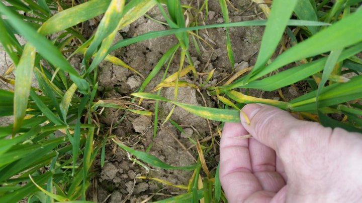

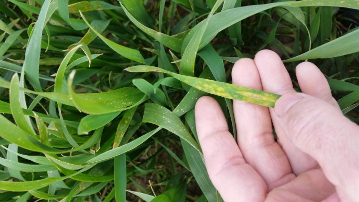

  6. 11 kwietnia poszło ceando 1 litr plus Corbel 0.65 co to za choroba

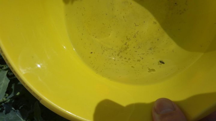

  19. Ja nie mam doświadczenia bo mój pierwszy rzepak więc nie wiem sam też kupiłem proteusaCo to może być coś ala larwy bez odnóży z czułkami dosyć sporo w misce ale tylko w jednej na roślinach nie znalazłem Przy chowacz jest że w początkowym opadania płatków
