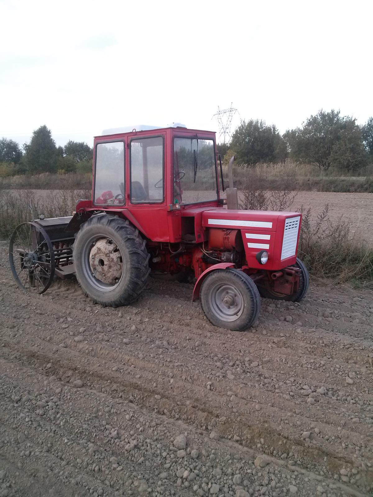

  20. praktycznie jestem pewien że mój władek da radę,trochę zabawy na wszystko trzeba,a jak by usunąć z kultywatora trzeci rząd pazurów, tam wstawić wałek a do tego dorobić uchwyt pod siewnik, oczywiście od kultywatora, ciekawe jak by to działało,oczywiście też chodzi o długość agregatu
  21. Dradzciemi cos takiego zeby zrobic to do wladymirca,do konnego siewnika 15 ,kultywator tez maly ,jak sadzicie da rade ??
