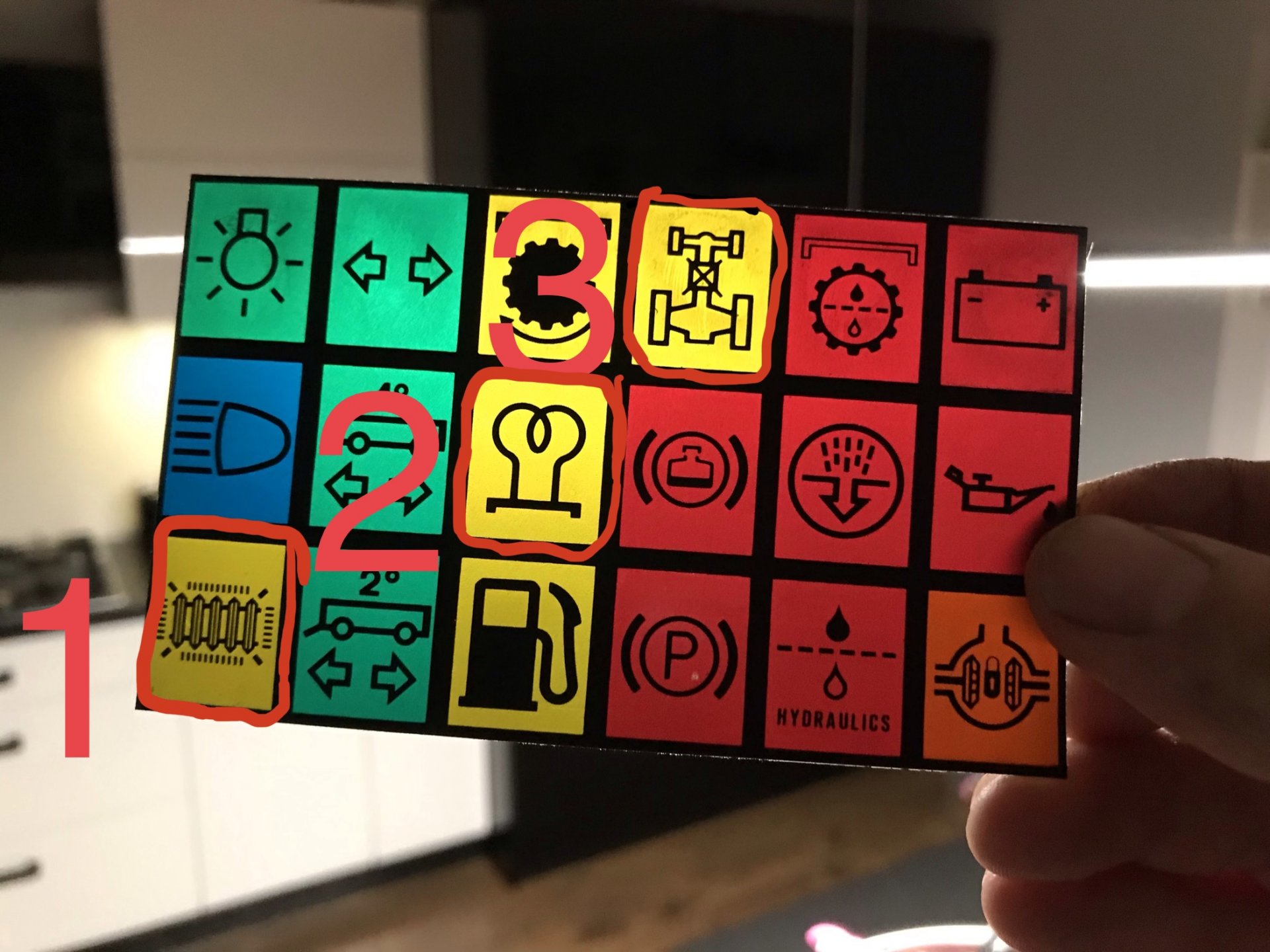

  5. Przy okazji małych prac z instalacja zdemontowałem panel kontrolek i mam wątpliwość co do 3 pozycji, czy ktoś ma pomysł co one mogą oznaczać? oto moje „domysły” : 1- włączona nagrzewnica ? 2 - świecą żarowa etc. ? 3 - włączony lub wyłączony napęd ( tu krzyżyk trochę Mi miesza) zaden z czujników nigdy się nie zaświecił i zanim rozbabranych wiązki i manierze który kabel do czego idzie pomyślałem ze może ktoś już przerabiał temat. I coś podpowie. dzięki i pozdrawiam
  6. Brandon
    Panel
    Dzięki, przydatna informacja
  7. Brandon
    Panel
    Kolego ten panel to od czegoś czy sam zrobiłeś?
