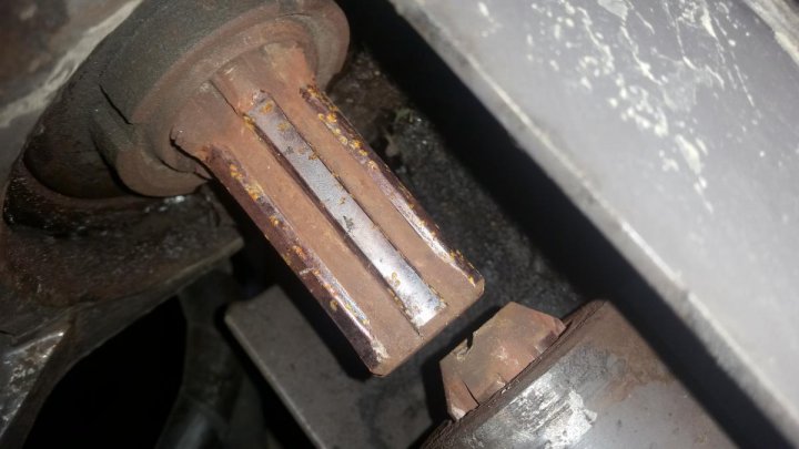

  1. Nie, potrzebuję drugiej osoby aby nim ruszyła, bo tuleja musi się wpasować w frezy od przedniego napędu a sam nie jestem w stanie idealnie wycelować.

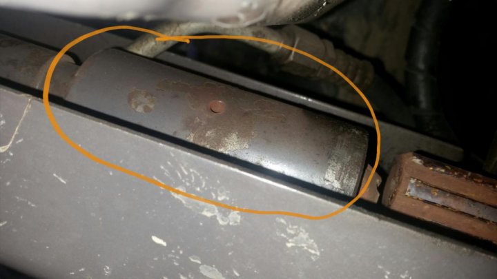

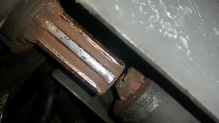

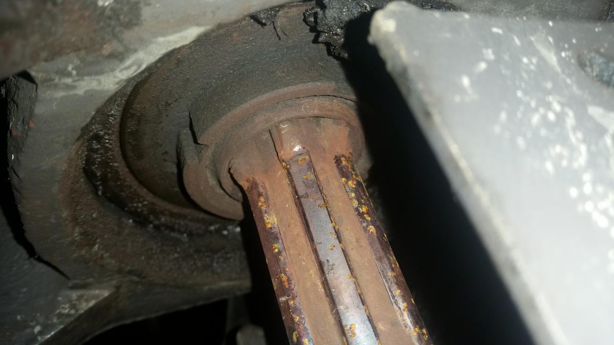

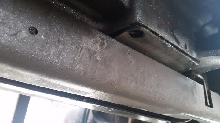

  4. Witam! Mam problem z przednim napędem, otóż wszystko niby jest załączone(wyświetla się przedni naped) lecz w rzeczywistości on się nie włącza, zorientowałem się w orce kiedy na 6h spalił 70l, oraz kiedy było miękko zaczął się ślizgać. Kiedy zjechałem z pola, zajrzałem jak wygląda z przekaźnik napędu i tu jestem zaniepokojony. Jeden wałek jest wyżej od drugiego oraz osłona walka jest tylko na jednym ( wszystko jest w załączonych zdjęciach). Za wszelkie odpowiedzi będę bardzo wdzięczny

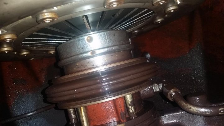

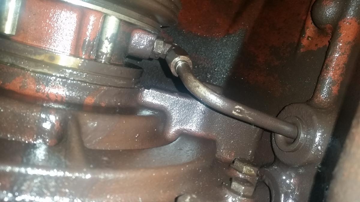

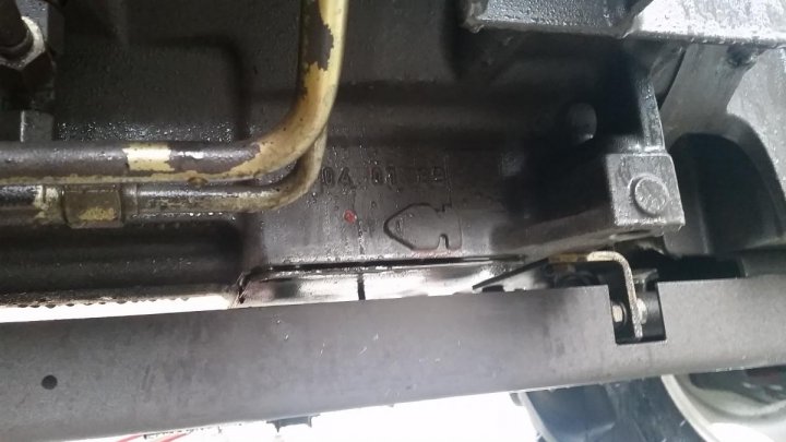

  7. Udało mi się jeszcze dzisiaj sprawdzić. W załącznikach jest wnętrze po odkryciu pokrywy. Wszystko jest mokre od lewej strony.
  8. Pedał właśnie jest miękki od sprzęgła. Jutro odkręcę pokrywę i napisze skąd się leje

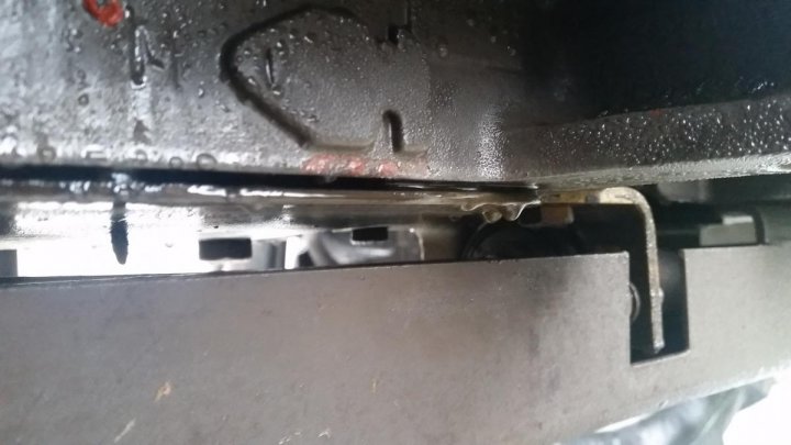

  9. Witam! Mam problem z mf 3050 turbo, a mianowicie kiedy stoi pojawia się plama oleju, nie można także wbić biegów, dopiero kiedy się go weźmie na najwyższe obroty to zaskakuje.W załącznikach jest miejsce z którego kapie olej. Co robić? Pomocy
