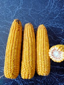

    Kukurydza Mas 220.V
    213 ton mokry z 13 ha Najgorsze działki 14 t mokry najlepsze 17,8 t wilgotność 24- 32%
  11. Tom134
    Kukurydza Mas 220.V
    Kombajn zweryfikuje😁
