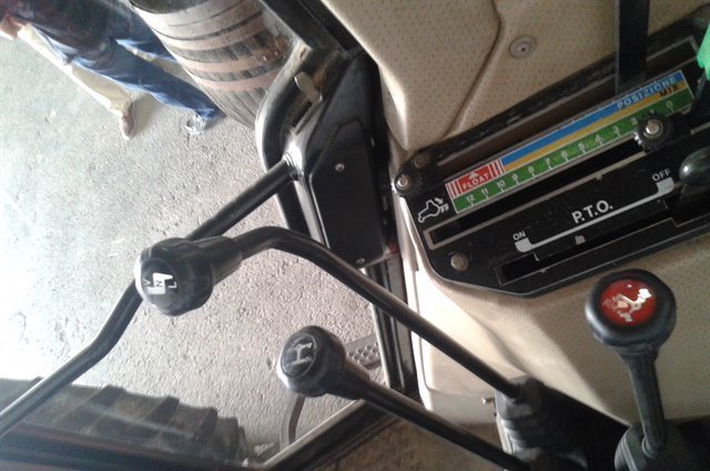

  6. Ok, dzięki za pomoc . A przy tej trzeciej dźwigni(wsteczny) musi być wąs dospawany ? U mnie ktoś dospawał śrubę . A czy odzienie wlewa się olej do przekładni i skrzyni biegów . Czy to jest połączone ? Możecie mi opisać trzy dźwignie od biegów . Byłbym wdzięczny . Nie , mam problem tylko przy wrzucaniu wstecznego , Ktoś przyspawał do dźwigni śrubę , chyb a powinno coś takiego być tam , ale u mnie najwyraźniej ktoś to kiedyś ułamał . Czy to może być przyczyną problemu przy wrzucaniu wstecznego
  7. Witam wszystkich , Mam problem przy zmianie biegów. Słychać czasami zgrzytanie ze skrzyni biegów . Biegi nie wchodzą płynnie . Czy jest to wina sprzęgła ?
