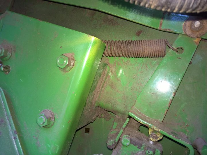

  3. Ok. A mógłbyś zmierzyć ile u ciebie ma ta sprężyna i ile zwojów? przeglądałem wcześniejsze posty i wstawiałeś zdjęcia prasy i widziałem że masz właśnie taką czarną.
  4. Już chyba wiem co jest przyczyną nie załączania sie owijania, mianowicie sprężyna która jest na zdjęciu jest bardzo rozciągnięta i nawet jak ustawiłem na 80 rozmiar beli to się nie włączało owijanie . Jak zauważyłem pompa od owijania załącza się, tylko nie idzie igła i trzeba pociągnąć za sznurek żeby owijało. I teraz pytanie jak długa powinna być ta sprężyna ? bo grubość to chyba 2.5 cm i jak naliczyłem ma 38 zwojów . Czy ta sprężyna będzie dobra? http://olx.pl/oferta/sprezyna-john-deere-550-570-580-590-545-582-592-CID757-IDeroMX.html
