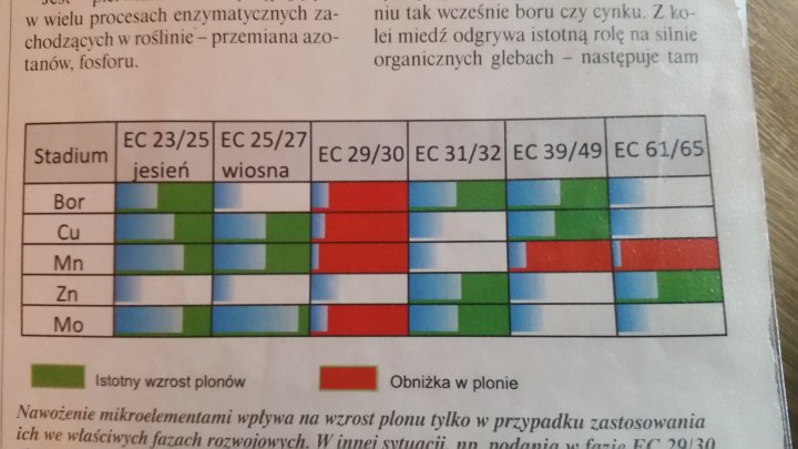

  1. ale te badania nie są robione w Polsce i skuteczność większości substancji na terenie naszego kraju jest dużo wyższa niż na wyspach. Tak więc ta tabela powinna być traktowana z dużą rezerwą . Na T1 może być 0,8l tilta + 0,8 prochlorazu albo 0.8 prochlorazu + 0.8 epoxykonazolu + mączniak w zależnośći czy zwalczasz czy zapobiegasz fenpropimorf/ fenpropidyna albo talius albo jeszcze coś innego
  2. z jakiegoś numeru top agrar
