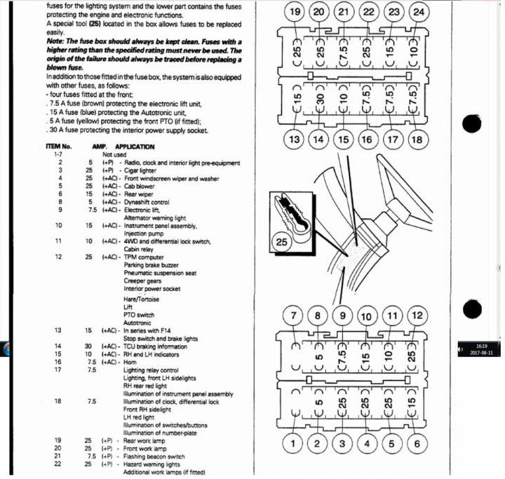

  2. Witam ja mam problem MF 6150 miga kontrolka włączonego wałka WOM mimo tego że jest wyłączony. Poza tym nie działa rewers i podnośnik. Przy przełączeniu rewersem kierunku jazdy piszczy czujnik tak jakby nie było wciśnięte sprzęgło. Gdy sprawdziłem bezpieczniki jeden okazał się spalony (dokładnie licząc od strony kierowcy 1 w drugim rzędzie (biały 25) według książki 12 jest on odpowiedzialny za Komputer PM, Sygnalizator hamulca postojowego Pneumatyczne zawieszenie fotela, Gniazdo wewnetrzne Hare / Tortoise, Podnośnik, Przełącznik PTO, Autotronic) wymieniłem go ujechałem kawałek i znowu się spalił. miał ktoś coś takiego proszę o szybką odpowiedz 782642076 najlepiej sms
  3. Witam ja mam problem MF 6150 miga kontrolka włączonego wałka WOM mimo tego że jest wyłączony. Poza tym nie działa rewers i podnośnik. Przy przełączeniu rewersem kierunku jazdy piszczy czujnik tak jakby nie było wciśnięte sprzęgło. Gdy sprawdziłem bezpieczniki jeden okazał się spalony (dokładnie licząc od strony kierowcy 1 w drugim rzędzie (biały 25) według książki 12 jest on odpowiedzialny za Komputer PM, Sygnalizator hamulca postojowego, Pneumatyczne zawieszenie fotela, Gniazdo wewnetrzne Hare / Tortoise, Podnośnik, Przełącznik PTO, Autotronic) wymieniłem go ujechałem kawałek i znowu się spalił. miał ktoś coś takiego proszę o szybką odpowiedz 782642076 najlepiej sms Instrukcja obsługi do massey serii 6100 https://pl.scribd.com/doc/243356945/773-Servisno-Uputstvo-Za-Massey-Ferguson-Traktore-Serije-6100-6190
  4. Witam ja mam problem MF 6150 miga kontrolka włączonego wałka WOM mimo tego że jest wyłączony. Poza tym nie działa rewers i podnośnik. Przy przełączeniu rewersem kierunku jazdy piszczy czujnik tak jakby nie było wciśnięte sprzęgło. Gdy sprawdziłem bezpieczniki jeden okazał się spalony (dokładnie licząc od strony kierowcy 1 w drugim rzędzie (biały 25) według książki 12 jest on odpowiedzialny za Komputer PM, Sygnalizator hamulca postojowego Pneumatyczne zawieszenie fotela, Gniazdo wewnetrzne Hare / Tortoise, Podnośnik, Przełącznik PTO, Autotronic) wymieniłem go ujechałem kawałek i znowu się spalił. miał ktoś coś takiego proszę o szybką odpowiedz 782642076 najlepiej sms
