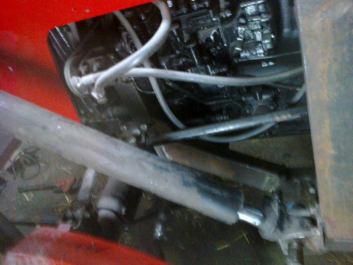

  11. Witam ponowie jeden problem rozwiązałem założyłem większy siłownik teraz można skręcać jednym paluszkiem nawet z pełną łyżką ziemi , łyżka 160cm szerokości. Lecz pojawił się drugi problem który nie daje mi spokoju podczas skręcania prawo czy to w lewo do oporu silnik aż gasnie takie ma obciązenie i to nie ważne przy jakich obrotach mogę go zdusić nawet przy 2400 obr/min aż węzę rozrywa od tłoczenia nie wiem jaka jest przyczyna myślę ze z orbitrolem jest coś nie tak bo powinien dać wtedy olej na przelew i silnik powinien trochę przysiąść na początku proszę o pomoc. Dodam ze wszystkie części są nowe

  16. Witam mam problem z wspomaganiem w ursusie c360 Zrobiłem sam wspomaganie pompa do wspomagania i tura nsz50 wydajność 70l/min olej idzie ze skrzyni jest założony dzielnik strumienia jakieś 10-12 l idzie na orbitrol 160 jest nowy reszta na tura siłownik od bizona chyba przesów motowideł średnica tłoczyska 22mm cylindra 50mm problem polega na tym ze bardzo ciężko się kreci jak stoi w miejscu jak jedzie też lecz gdy bawię się turem to wtedy działa normalnie

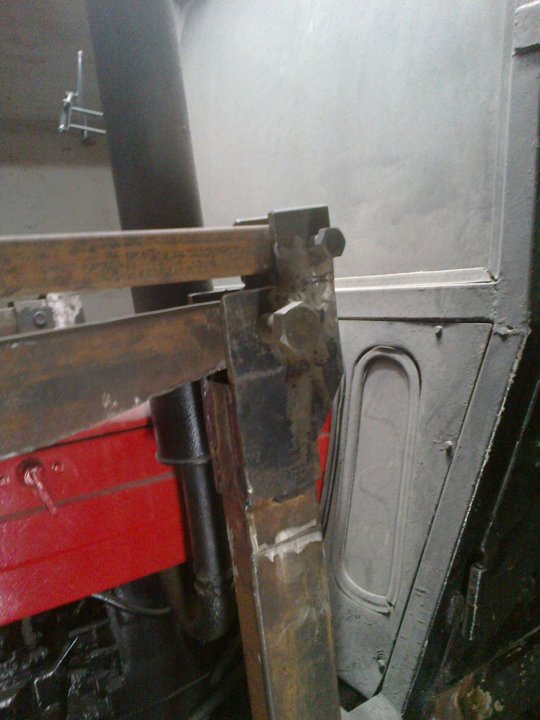

  19. Połączone Witam mam taki problem z urususem c 360 dzisiaj złożyłem do kupy tura samoróbkę wszystko działało i śmigało przez cały dzień było ok ciągnik chodził na małym gazie 1200 obr pod koniec roboty zauważyłem że ciśnienie oleju spadło aż w końcu jest takie słabe że nie może pustego tura podnieść. Kiedy wajcha od kiprowania jest włączona nic się nie dzieje nie słychać nawet jak pompa chodzi kiedy podniosę ramiona do góry razem z wajchą od kiprowania to wtedy tur działa ale do momentu kiedy tylny tuz dojdzie do zadanej mu wysokości. Dodam ze pompa hydrauliczna jest nowa nie ma nawet roku. Plecak był kupowany rok temu po regeneracji. Myślałem ze to coś z pompą ale podnośnik śmiga jak zawsze i moc ma tą samą. Proszę o jakieś rady

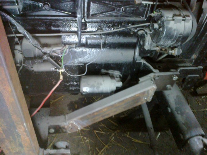

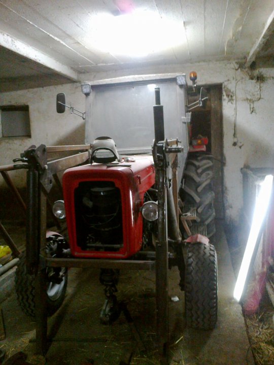

  24. Tak zastrzał będą mocowane do ramy tylko nie wiem co wybrać profil ze ścianką 4 mm czy pręt karbowany fi 25 mm. Chciałem aby tur był jak najbardziej przybliżony do kół lepiej się manewruje i nie ma takiego nacisku na przednią oś trochę ucierpiała na tym wysokość podnoszenia ale podnosić ponad 2.7 m to mi wystarcza na strych sięgnie
