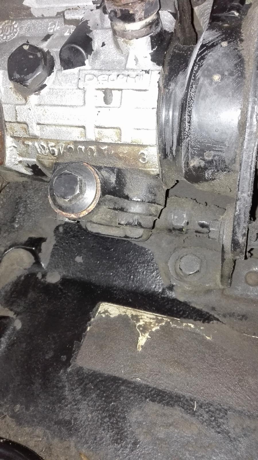

  7. Nie chcę jej odkręcać tak chciałem się tylko zapytać. Czy zwykły pompiarz poradzi sobie z tą pompą czy potrzeba jakiegoś magika ? I od razu wtryski do sprawdzenia bym oddał.
  8. No jeszcze nie rozbierałem bo trochę zimno jest. Możesz opisać dokładniejszą zasadę działania tego zmieniacza kąta wtrysku ? Co się stanie gdy odkrece tą śrubę ?

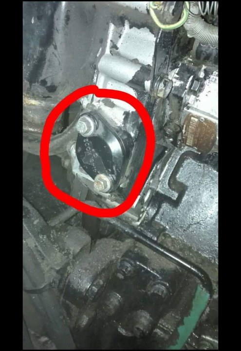

  9. Mam jeszcze jedno pytanie do czego służy ten element u dołu pompy ? z tą śruba , do tego elementu idzie jakiś kabelek. Pozdrawiam

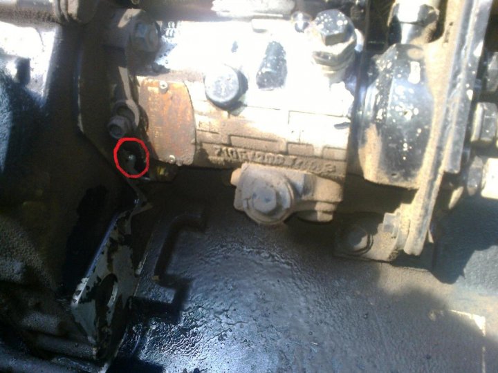

  10. Witam mam pewien problem w moim Mf a mianowicie brakuje mu mocy , ciągnik nie dymi nawet gdy jest obciązony filtry paliwa wymienione , zauważyłem że gdy na zewnątrz jest niska temperatura to z pompy kapie mi paliwo ( z otworu zaznaczonego na zdjęciu) na zimnym silniku. Proszę o pomoc
