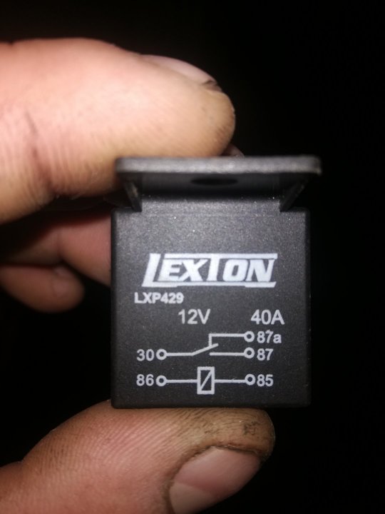

Podłączenie przekaźnika kontrolki ładowania ursus c-385
cember16 opublikował(a) temat w Instalacja elektryczna
Witam szukam ale nigdzie ale nie mogę znaleźć, chodzi mi o podłączenie przekaźnika do kontrolki ładowania ursus c-385 alternator to 6 diodowy typu Żuk polonez, itp ktoś może wie jak go podlaczyc do instalacji aby działała kontrolka? Poniżej zamieszczam zdjęcie przakznika -
