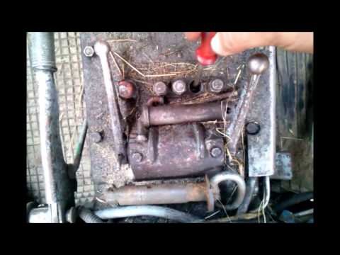

Odkrecilem ten wodzik i bez niego wszystko przesuwa się dobrze a jak go wkrece to to stoi nadal tak jak by ten wodzik stawiał opór -
Problem z redaktorem żółw/zając
PawelRolnik21 odpowiedział(a) na PawelRolnik21 temat w Sprzęgło - skrzynia przekładniowa
PawelRolnik21 opublikował(a) temat w Sprzęgło - skrzynia przekładniowa
Witam otóż mam taki problem w c360 3p nie mogę przełożyć tego reduktora żółw zając , mam tak jak by zablokowane na zającu i nie można przesunąć dzwigni ani na luz ani na żółwia co zrobić? Jakieś porady ? -
