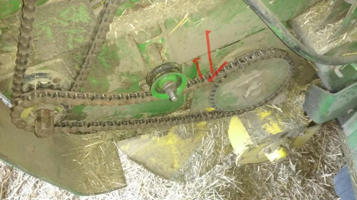

Tak jak pisałem wyżej wymieniałem to łożysko i obudowę na tym głównym wałku i ten wałek z zębatką wyjmowałem. Więc mogłem jedynie go delikatnie przekręcić ale to chyba nie ma wielkiego znaczenia?? A po za tym tę prasę mam dopiero 2 sezon i ja przy niej nie wiele kombinowałem.

Ale wiesz rozumie że się musi napiąć ale chyba nie aż tak żeby się grzał. Łożysko i obudowa ta po lewo było wymienione ponieważ łożysko w obudowie się obracało.

To jest chyba główny napęd.

Witam Mam problem w prasie John deere 550 zaznaczony łańcuch u góry bardzo się napina. Do tego stopnia że aż się bardzo nagrzewa. A znowu na dole jest luźny. Napinacz bardzo nie dociska nawet poluzowalem go. Gdzie może być problem ktoś miał taką dolegliwość ? Z góry dziękuję za odpowiedź.
