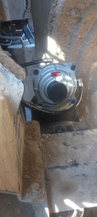

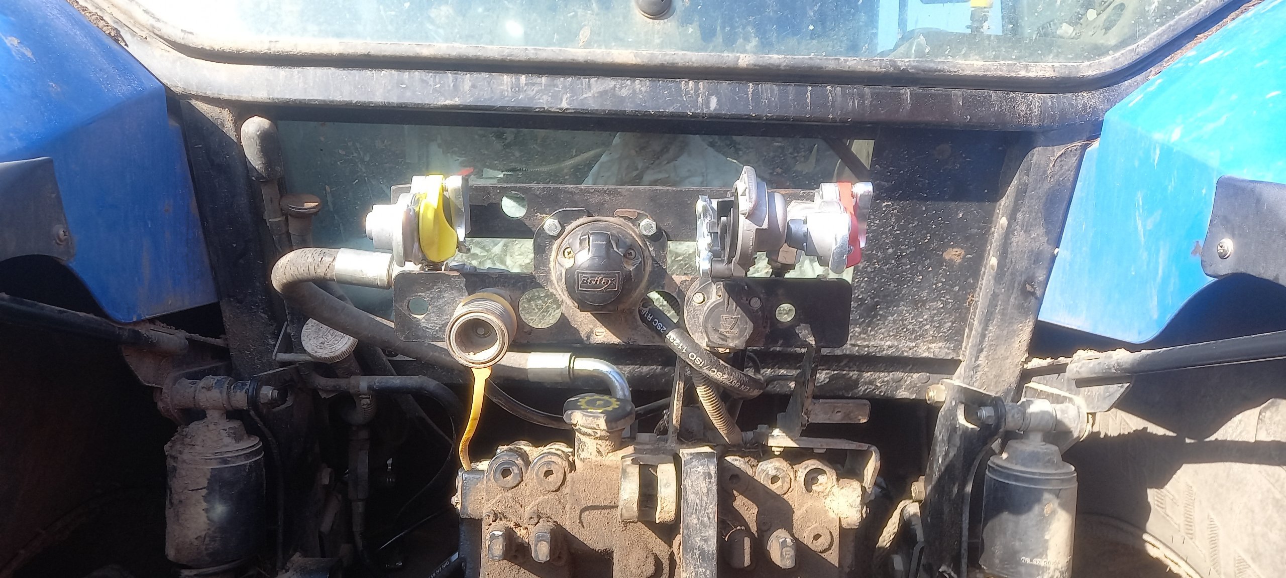

Po prawie 2 miesiącach jestem bliski ukończenia instalacji pnełmatyczne wszystko robione na wabco tak jak wyżej opisywałem. koszt calkowity samych część 4,8 tys zł bez pracy włozonej w montaż i dorobienia wsporników i dzwigienki do recznego. zostało podpiąć czujnik ciśnienia pneumatycznego usunąć nieszczelnosci na polaczeniach grodziowych słuchawek (niespodziewane problemy z uszczelnieniem tego miejsca) i zrobić wyjście na przedmuchiwanie kabiny to wszystko już w koszt wliczone. -

Założenie na przyczepę hamulców hydraulicznych znaczy hydrauliczno-pnełmatycznych to koszt 2 tysi zl licząc 4 siłowniki hydrauliczno pnełmatyczne t35-30 i z 16m przewodu hydraulicznego z całym osprzętem do połączenia tego do. Bo przyczepy jest 3 osiowa z dopuszczalna masa całkowita 24t. A koszty kolejnych przyczep takie same lub symbolicznie mniejsze więc wolałbym odtworzyć układ pneumatyczny na podzespołach wabco poczynając od: Regulator ciśnienia https://allegro.pl/oferta/wabco-regulator-cisnienia-bez-tlumika-ha-wabco-9753034740-regulator-15982686957 Regulator z linku nie nadaje się do tego układu ponieważ jest to wersja z zewnętrznym ciśnienie sterującym regulator. Można to przerobić zaślepiający śruba dwa otwory montażowe i w jednym z nich w dnie wiercą dzurke do dopływu powietrza z głównej linii i dokładając zawór zwrotny. Ale to dużo zabawy wiem bo poszedłem tą droga szczególnie z że zrobieniem zaworka zwrotnego lepiej kupić regulator o 9753034730 2x butla powietrza https://allegro.pl/oferta/zbiornik-zbiorniczek-powietrza-10l-206x370mm-kpl-11595777314 Zawor sterowania chamulcami przyczepy zawór dla tego taki bo mam go w nh td95d teoretycznie wiem jak go podłączyć i jak jest podlaczony w malym nh choć czekam na jakieś wskazuwki zdjęcia innych https://allegro.pl/oferta/zawor-sterujacy-naczepy-wabco-4700152030-oryginal-new-holland-case-steyer-17000817129 Kapusta https://allegro.pl/oferta/wabco-4712000087-zawor-sterujacy-naczepa-16762978587 Plus 1 tys złoty za przewody takelan i połączenia końcówki wyjść na przyczepę oczywiście orjetacyjnie bo tego jeszcze nie sprawdzalem Więc łącznie około 4,7 tysz zł plus montaż we własnym zakresie w moim przypadku w którym mam czesc rzeczy na ciągniku. Dla tego skłaniam się bardziej zainwestować w dołożenie instalacji do ciagnika który stanie się bardziej uniwersalny przydatny na przyszłość. Tak jak pisalem wcześniej bardzo był bym wdzięczny za zdjęcia podłączenia sterowania zaworem sterowania hamulcami przyczepy zdjęcia umiejscowienia tego zaworu żeby z recznym hamulcem go połączyć -

Witam po kilku latach użytkowania NH TM 190 przyszła potrzeba dołożenia pneumatyki. Ciągnik jako nowy sprzedany był na rynku niemiecki więc miał cały fabryczny układ pneumatyczny, niestety później trafił do dani i tam majstry dołożyli układ hydraulicznego hamowania przyczep posostawiajac tylko kompletna uzbrojona sprężarkę powietrza z pierwsza rurka ciśnieniowa powietrza i zegar ciśnienia w kabinie. Reszta zaworów przewodów butli i wsporników to mocujących została wymontowana. Przegladajc katalog nie ma szans wrócić do fabrycznego stanu bo tam oprucz klasycznego regulatora ciśnienia, zaworu sterowania hamulcami przyczepy i tzw kapusty są jakieś elektrozawory z regulacją sily i szykosci działania zapewne kompletnie nie opłacalne ekonomiczne. Wiec szukam informacji zdjec na temat dokładanych już w Polsce instalacji pnełmatycznych bez zbędnych bajerów wyposażone tylko w regulatora ciśnienia, zaworu sterowania hamulcami przyczepy i tzw kapusty. A najbardziej umiejscowienie i podłączenie zawór sterowania hamulcami przyczepy. Rodzaj tego zaworu i miejsce podłączenia sterowania tym zaworem mając na uwadze że nie mam zamiaru pozbywać się hamulców hydraulicznych bo mam maszyny które mają hamulce hydrauliczne. Skrzynia PC 19/6 50km/h z mieka osią i hamulcami przedniej osi
