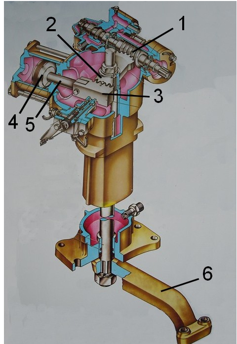

Faktycznie, dziś rozebrałem i nie było opcji aby działato to jak pytałem. Dzięki za wzkazówkę, półksiężyć dostępny jest za 80zł. Na razie złożyłem z pozostawieniem oryginalnych trybów. Układ zmontowany, na zestawie Agro-Mar'u. Problemem jest jednak to, że skręcając na maxa w lewo czy w prawo pompa aż jęczy - po prostu kończy się siłownik, a rozdzielacz próbuje dawać olej. Czy powinien być dodatkowo jakiś zawór bezpieczeństwa? Orbitrol z zestawu Ukraiński, 100. Pompa nowa.
Dzięki, tak też zrobię docelowo.
I cały mechanizm blokatora może pozostać? A jeśli dam mu sprzeżenie drążka poprzecznego z wąsem serwera będzie rozłączał?

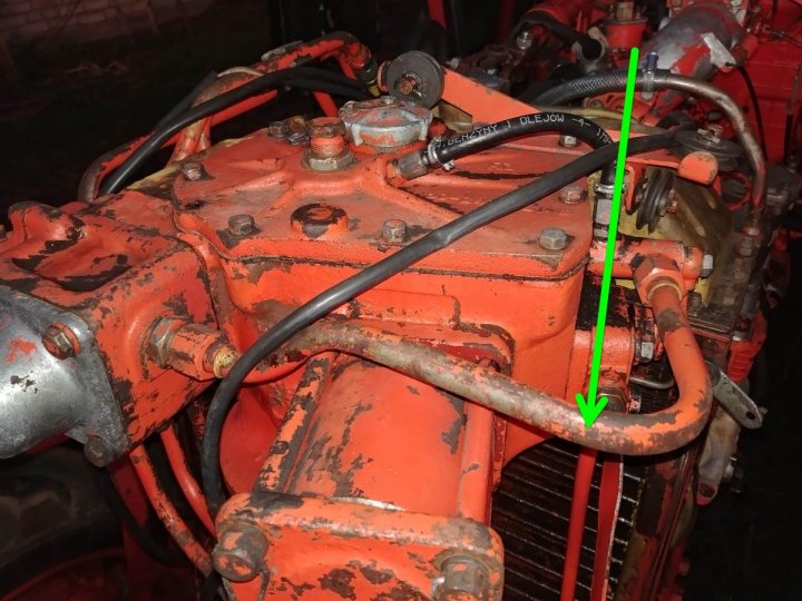

Witam Zakupiłem kilka dni temu MTZ-82 i racji problemów z serwem postanowiłem przerobić na Orbitrol. Oś bez gwintów - podstawę już dorobiłem. Natomiast nie wiem gdzie podłączyć powrót z orbitrola. Czy pod wskazaną rurkę (od blokatora) mogę? A jeśli nie to gdzie podłączyć powrót oleju?
