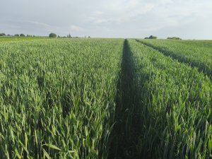

  24. pszenica na tym kawałku jest bardzo ładna poza tym badziewiem nie byłoby się do czego zbytnio przyczepić cóż obstawiam że nasialo się od zaniedbanego pola sąsiada nigdy nie miałem z tym chwastem problemów
  25. To jeszcze gwoli podsumowania, o to mi chodziło - stokłosa czy jednak coś innego ?
