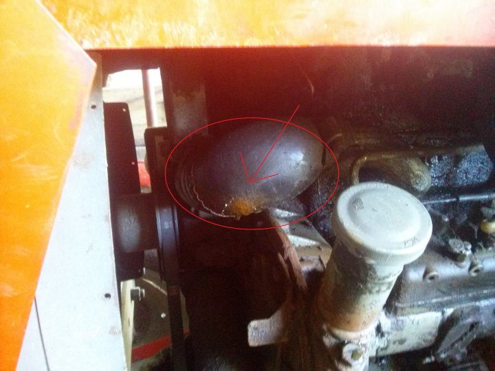

  1. Jak się nazywa ten gumowy wąż fachowo, co go oznaczyłem na załączonym obrazku? żebym wiedział czego szukać,,, to jest wąż od układu chłodzenia tak?

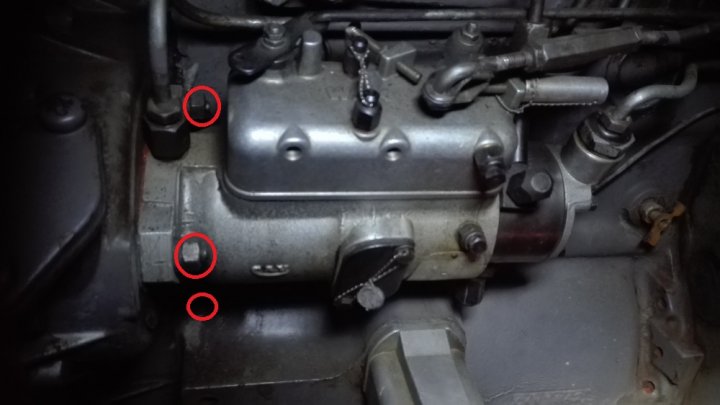

  3. Witam, podłączam się , bo admin wykasował mój temat (słusznie istniały podobne wcześniej) Do rzeczy: na wiosne okazało się, że z baku MF255 zeszła cała ropa. Jak wyciągnałem bagnet do sprawdzania ilości oleju w silniku to dosłownie lało się jak woda- olej wymieszał się z ropą (wąchałem ) . Z tego co tu czytam to problemem najprawdopodobniej jest pompa. Ze mnie mechanik żaden, ale zapału mi nie brakuje. Teraz nie wiem o jaką pompe chodzi. Czy o pompe zasilającą paliwową http://allegro.pl/pompka-zasilajaca-paliwowa-paliwa-mf-235-mf-255-i5268638941.html#imglayer nie wiem gdzie ten element się znajduje, nie mogę go zlokalizować. Czy moze chodzi o pompe wtryskową ? Rysunek ponizej. Jeśli to pompa wtryskowa to powinienem ją dać do regeneracji-ile moze to kosztować? Ps. Tam są trzy śruby , zaznaczyłem na rysunku - czy po ich odkręceniu pompa zejdzie bez problemu czy są jeszcze jakieś niespodzianki?

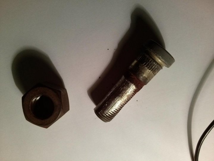

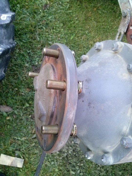

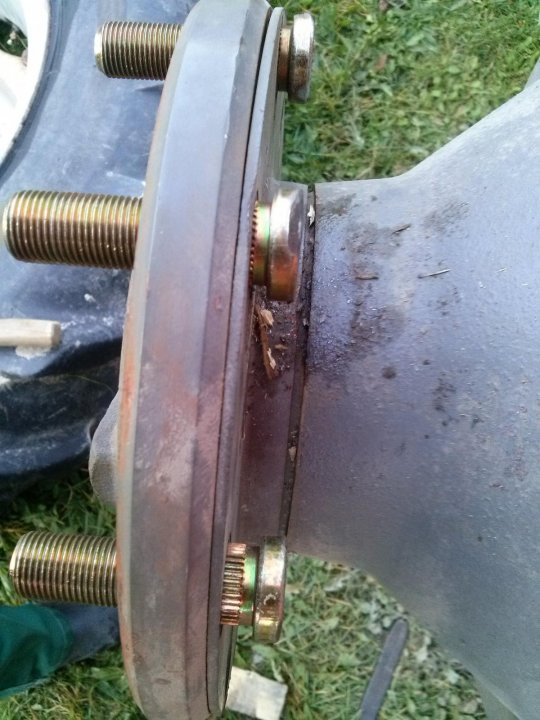

  6. Kupiłem te szpilki . Teraz mam inny problem Nie mogę wbić tych szpilek w piaste. najpradopodbniej robie coś nie tak. Waliłem w jedną młotkiem chyba z godzine a weszła z 1mm w dziure....Najgorsze ze młotkiem trzeba walic pod kątem, bo nie ma łatwego dojścia. Może troszkę przeszlifować tam bliżej tych rowków które znajdują się tuż przed czubkiem szpilki?

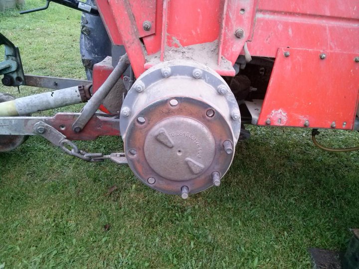

  7. Witam, Nie pytajcie jak to się stało, ale tylnie koło podczas jazdy PRAWIE spadło, zostały 3 nakrętki i 3/4 śrub.całe szczęście ze to się stało na podwórku a nie w polu... z prawej strony, no niespodziewałem się tego ze mogły sie powoli wykręcać, nie zwracałem na to koło w ogóle uwagi. Dobra nauczka na przyszłośc. Pytanie gdzie kupie takie śruby i nakrętki? W instrukcji obsługi pisało ze po odkręceniu nalezy je nasmarować olejem. Jaki olej będzie odpowiedni?
