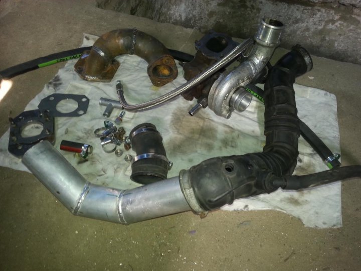

  • Ostatnia wizyta

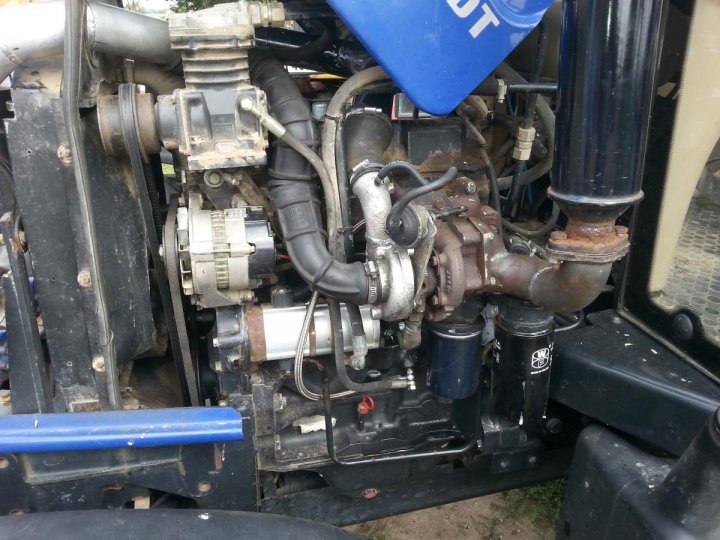

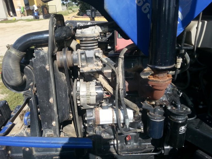

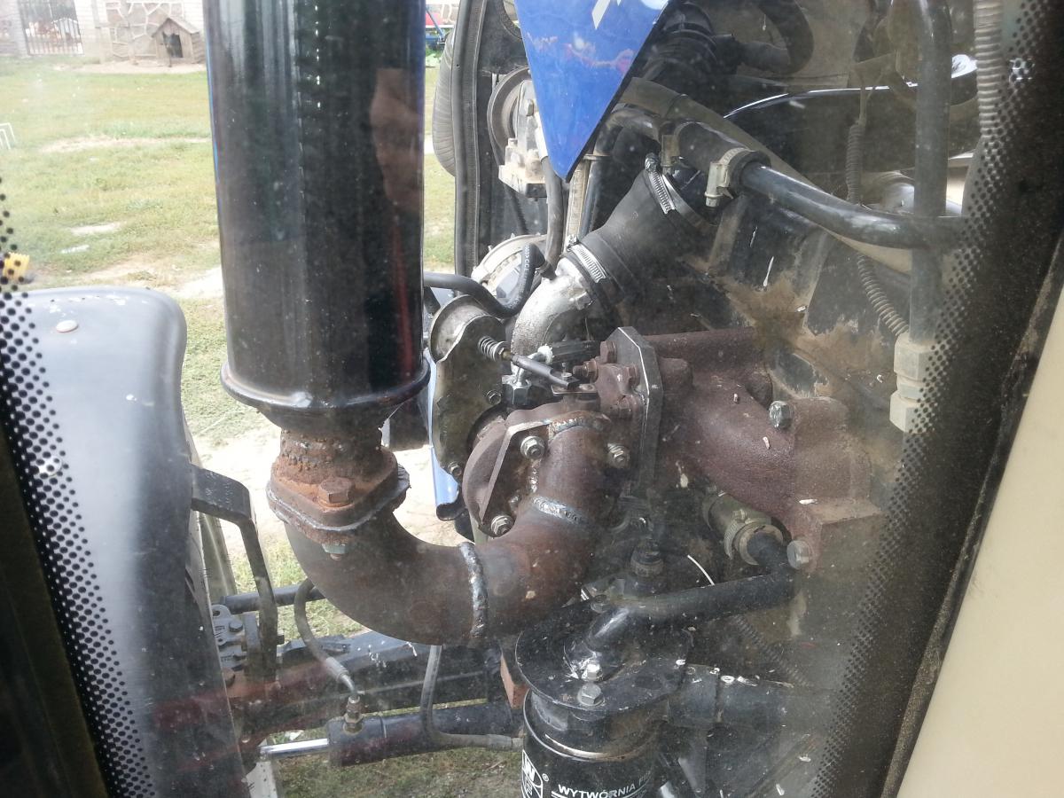

  1. podłączyłem ciecz do turbiny (chlodzi turbine i częściowo działa jako wymiennik ciepła olej-ciecz) dziś zaoralem ok hektar. temperatura w normie się utrzymywała Ciągnik ma dużo lżej i można większym biegiem jeździć aktualnie ładuje mu ok 0,4 bara, ale jak będzie IC to podkrece do 0,6 chyba, zobaczę jak będzie zachowywał się w wyższe temperatury, jak temp oleju będzie zbyt duża to wpadnie jeszcze chłodnica oleju.
  2. podkręcilem dawkę paliwa, teraz jest niebo a ziemia IC tez założę i chłodnice oleju, teraz czekam na testy jak brat go w okrę puści
  3. jak zwieksze dawkę to będziesz Janem Pawłem III Będzie wzmocnienie muszli i rury, narazie się zastanawiam czy nie założyć większego turbo bo chyba za małe

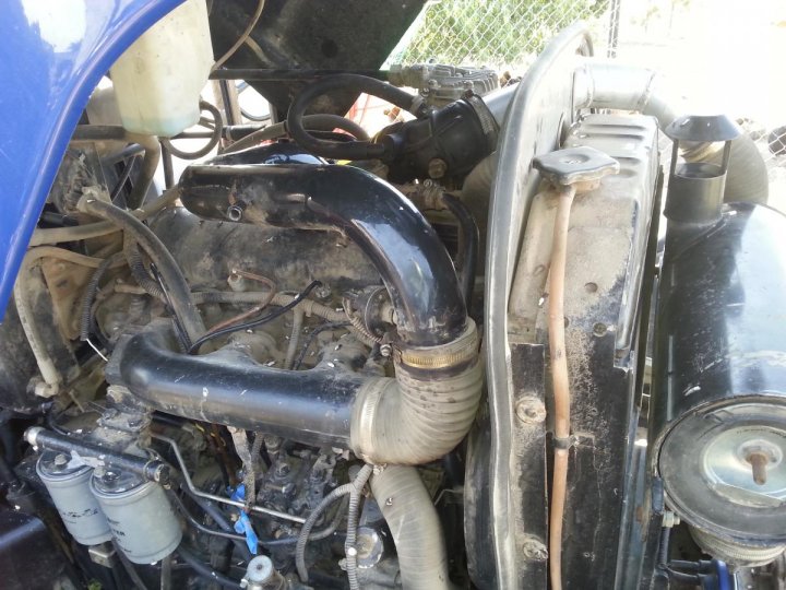

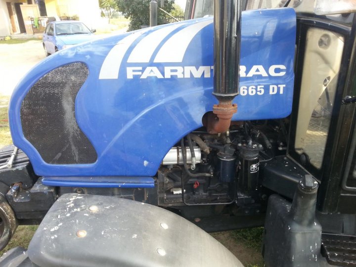

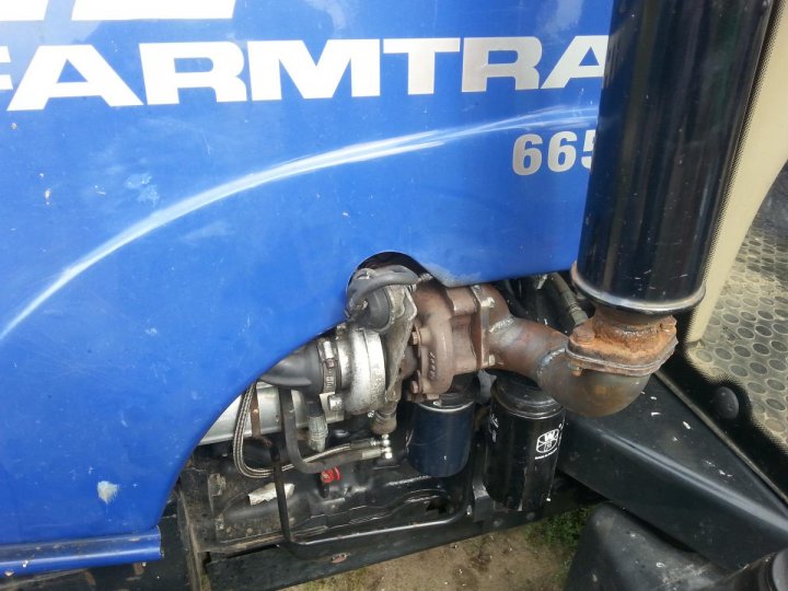

  4. Farmtrac już uturbiony Jak się podoba? żaden orginalny element nie został uszkodzony i zawsze w ciągu 30min można ciągnik przywrócić do serii Narazie jest w fazie testów, jak będzie ok to zostanie podłączone do turbo chłodzenie cieczą, chłodnica oleju i może intercooler później dodam więcej fotek z prac.
