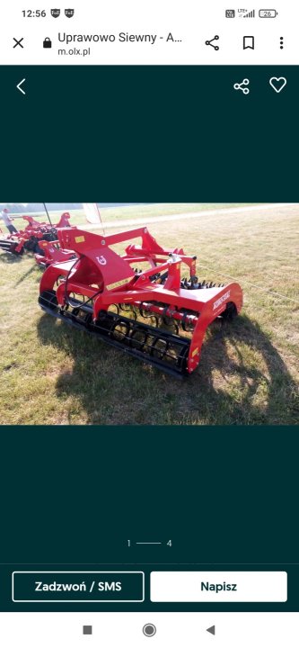

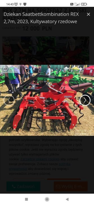

Witam czy ktoś posiada taki agregat i może podzielić się opinią. Jak ta konstrukcja sprawdź się w porównaniu do klasycznych agregatów -
