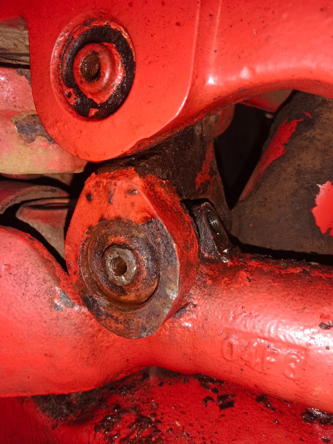

  1. Cześć mam pytanie jak usunąć sworzeń trzymający półos z tego trzymadelka w case mx 170 miękka os carraro. Po usunięciu segera jak wydostać ten talerzyk?
