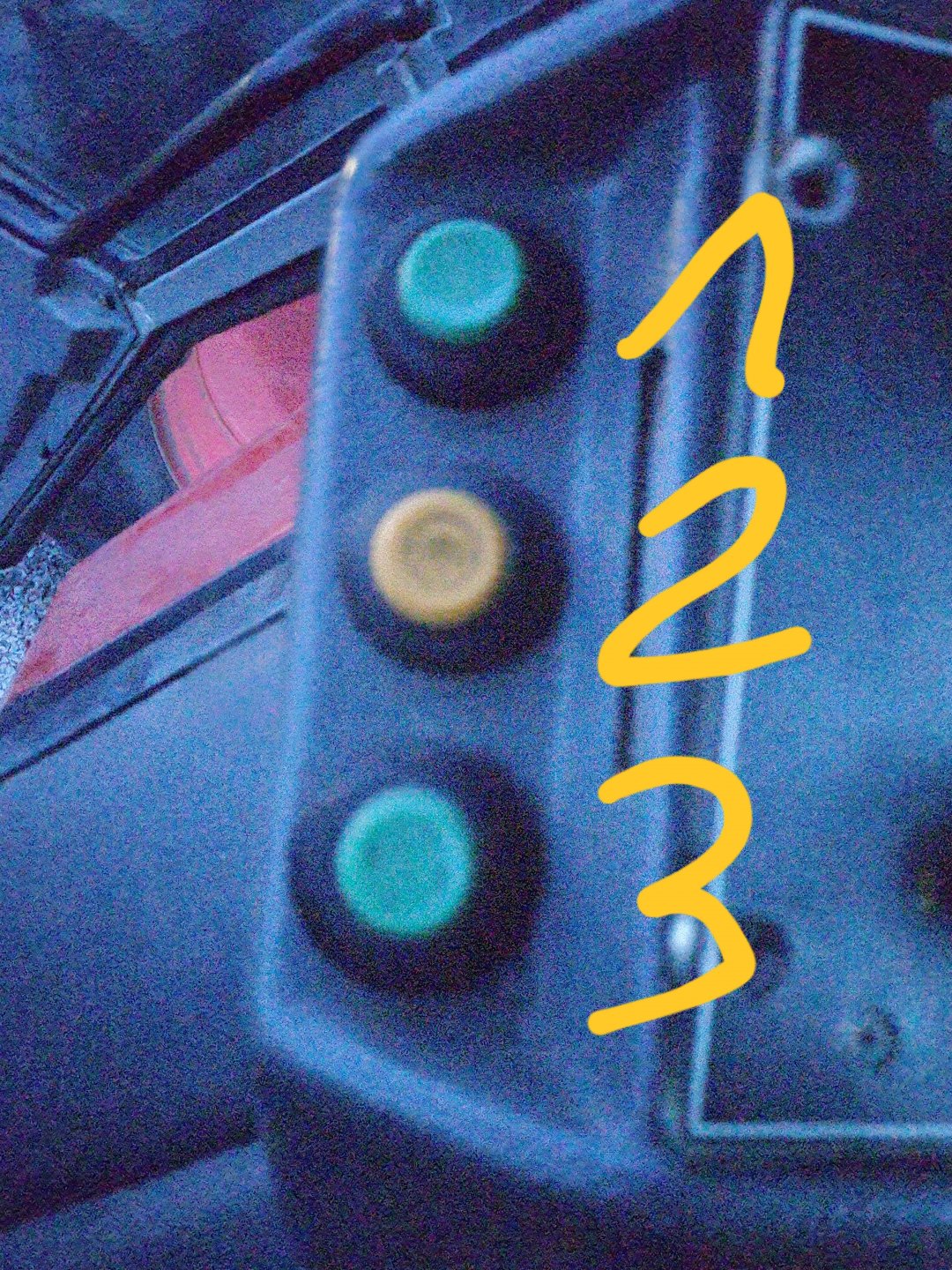

Dzięki Panowie za podpowiedzi, przekopalem trochę i okazało się że pod prawym i schodkami pod sterownikiem zasniedzialy był ten plus który szedł na pon 16 po przeczyszczeniu podnosnik działa i ehr jest zasilony czy to w kabinie czy z blotnika. Wałek już doszedłem- działa była pier**la nie zazebiala linka..... Mam jeszcze dwie sprawy... nie dziala mi ten komputerek na słupku tak jakby nie był zasilony....na których stykach powinien być prad? I jeszcze takie techniczne... Są 3 przyciski od czego one są? Jak ściskam żółty zapala się zolta kontrolka i czuć jakby silnik miał większy opór. Ta na górze nr 1 tylko przycisk świeci nic się nie dzieje A nr 3 wcale jakby ani nie świeci przycisk ani nic się nie dzieje...proszę i wyjaśnienie. -

lhanusz opublikował(a) temat w Massey Ferguson Seria 2000 / 3000 / 3100 / 3600
Witam wszystkich:) pokopalem już trochę na forum ale nie mogę znaleźć tego czego szukam....ciagnik sprowadzony mf 3085E nie dziala ehr i po sprawdzeniu nie mam stałego zasilania na pinie 16...co to może być? Jeśli podam na krótko to ehr działa:) dodam że nie dziala jeszcze ten komputerek na słupku kabiny z boku po prawej str wcale jakby nie był zasilony. Jeszcze jedno pytanko widzę że wałek się włącza ale ręką go mogę zatrzymać i troszkę zrzęzi...dużo rozbierania? Z góry dzięki -
