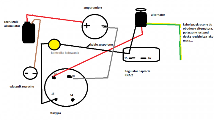

Panowie rece opadają już z ta instalacją . Otóż zrobiłem już kolejny krok i kupiłem drugi alternator z samochodu alfa romeo alternator bosh Kupiłem także nowy amperomierz Problem jest dalej z tym że kontrolka ładowania nie chcę zgasnąć Jak wygląda to podpięcie wszystkiego: kabel od rozrusznika podpięty pod stacyjkę zacisk nr 30 kabel brązowy od rozrusznika podpięty pod wsuwkę przycisku rozruchu , I od przycisku drugą wsuwką idzie kabel do skrzynki bezpieczników i od skrzynki bezpieczników kieruję się do stacyjki pod zacisk 54 kabel gruby czerwony z alternatora B+ (napięcie jakie występuje z multimetra 12,35) podpięty jest w amperomierzu w zacisk B+ kabel zielono żółty z alternatora D+ (napięcie jakie wystepuje na multimetrze 0,25) podpięty pod kontrolkę ładowania, oraz z kontrolki ładowania jest podpięty kabel pod stacyjkę zacisk nr 15 Z amperomierza L+ z drugiego zacisku wychodzi kabel i łączony jest on ze stacyjką do drugiego wyjścia zacisk nr 30 Podaje jakie są napięcia w danym miejscu alternator B+ 12,35V D+ 0,25V Wsuwka tam jest o oznaczeniu W ale tam nic nie wpinałem rozrusznik 12,35V i najciekawsze akumulator tylko 6,24V Kontrolka ładowania przy włożonym kluczyku do stacyjki świeci się oczywiście ale gdy wyjmę całą zarówkę z obrotomierza wtedy gaśnie to jest jedna sprawa A gdy ciągnik odpalę i wkręce go na obroty kontrolka nie zgaśnie , i przy odpalonym ciągniku wyjmę kluczyk ze stacyjki kontrolka nie gaśnie ale gdy zgaszę ciągnik kontrolka się nie świeci Chyba każdy mnie zrozumie o co chodzi mi w ostatnich linijkach Sorry ze tak męczę o tą sprawę ale nie chce mi się mechanika wołać bo raczej to jest błacha sprawa choć taki dureń jak ja nawet z tym sobie nie mogę poradzić....- 33 odpowiedzi

Słuchaj już różnych kombinacji próbowałem podpinania kabli i dalej mam problem z tym że kontrolka nie gaśnie nawet na wysokich obrotach i teraz tak stwierdzam że nie ma co się wnerwiac na siebie bo cała wina leży tylko w alternatorze czyli tak jak mówisz że szczotki są wyćfiachane albo regulator napięcia albo cały alternator Słuchaj a miałeś tak samo podłączone jak podawałem wcześniej obraz alternatora? Czy to miałeś w innym ciągniku który nie miał amperomierza?- 33 odpowiedzi

zrobiłem drugie podejście czyli pozostało tak gruby kabel alternatora podpiąłem pod amperomierz od rozrusznika kabel czerwony gruby pod stacyjkę 30 brązowy pod włącznik rozruchu od drugiego wejścia stacyjki 30 podpiąłem kabel pod amperomierz drugiego zacisku kabel on kontrolki ładowania pod zacisk stacyjki 15 i drugi kabel od kontrolki podpięty pod przewód alternatora biały I później po odpaleniu silnika na średnich obrotach amperomierz zaczął skakać raz do plusa raz do minusa... nie wiem czy mierzyłem prawidłowo multimetrem czyli tam gdzie wpinam bialy kabel pod alternator przywarłem czarnym kablem multimera a czerwony multimetra poszedł pod czerwony kabel gruby wykazało mi ze prąd jaki tam wynosi jest 12,71 cos takiego przed odpaleniem sprawdziłem multimetrem jaki jest prąd na akumulatorze to pokazało ~8,32~ po odpaleniu wzrosło trochę a powinno rosnąć chyba do 14,4V Co o tym sądzicie ? Co schrzaniłem dalej- 33 odpowiedzi

Panowie głupieję już z tą instalacją Otóż zrobiłem teraz tak gruby kabel prądowy czerwony podłączony jest pod zacisk stacyjki 30 brązowy kabel z rozrusznika podpięty jest pod przycisk rozruchu i z przycisku rozruchu podpięty drugi kabel do stacyjki z nr 54 kluczyk włożony ciągnik odpala, kluczyk wyjęty wiadomo nie odpala:D I teraz zrobiłem tak kabel od aletrnatora gruby czerwony połączony jest pod amperomierz i teraz ciekawostka wymontowałem kontrolkę z obrotomierza jeden przewodzik podłączyłem pod zacisk stacyjki 15 bez kluczyka przyłożyłem obudową kontrolki do pulpitu nie świeciła ,włożony został kluczyk przyłożyłem do pulpitu świeci ,następnie odpaliłem ciągnik tak samo jeden przewodzik od kontrolki wpięty pod zacisk 15 stacyjki drugi kabel od kontrolki do przewodu białego alternatora obudowa kontrolki przyłożona do pulpitu i d*pa blada kontrolka dalej się świeci już zaczynam się wnerwiać bo nawet jak kabel bialy odłączę od kontrolki dalej swieci jaja do spodu robiłem to i na wysokich obrotach silnika jak i na wolnych nic to nie dało:D Domyślam się że żarówka świeci się z powodu że od akumulatorów idzie prąd staly i przez to zarówka się świeci ale jakby alternator ładował to pewnie by zgasła- 33 odpowiedzi

to tak z instalacji wychodziły czerwony gruby z oczkiem zaokrąglonym podpięty do altka czerwony cienki do czujnika temperatury wody podpiety biały też pod alternator podpięty żółto zielony z oczkiem podpięty pod śrubę obudowy altka podpięty i żółty brak podłączenia te wszystkie kable co podałem są z wiazki instalacji- 33 odpowiedzi

Tak tak właśnie jest biały idzie do kontrolki Drugi zółty z zielonym paskiem jest pod obudowę alternatora i ja go podłączyłem jako masa pod pulpit zegarów (mój pomysł) czerwony jest podłączony pod stacyjkę zacisk 30 żółty jest neutralny nigdzie nie podpięty- 33 odpowiedzi

Raczej się kołysze lewa prawa bardzo szybko . Obroty miał i 2200 i nie zgasła. A żeby zgasła to młotkiem ją stuknąć i wtedy na pewno zgaśnie- 33 odpowiedzi

No dobra a mógłbyś mi z mojego schematu oznaczyć jak to podłączyć bez RNA regulatora ? I tak przypomnę że kontrolka ładowania włącza się gdy kluczyk jest włożony gdy wyjmę gaśnie . Ale gdy odpalę ciągnik kontrolka ani na niskich ani na wysokich obrotach nie chce gasnąć- 33 odpowiedzi

to w takim razie po co był ten regulator napięcia RNA2 ? Panowie niedawno go kupiłem ten ciągnik jest on tak zdezelowany że wszystko się praktycznie w nim od podstaw robi. W 360 tce robiłem też instalację to tam dzień czasu i miałem poskładane alternator GOPART od instalacji dwa kabelki do alternatora i nie było mowy o żadnym dodatkowym regulatorze RNA taki jak mam zapięty w c 385- 33 odpowiedzi

No to w takim razie jutro skoczę kupię multimetr. Teraz gdy piłem piwo myślę skoczę obejrzę jeszcze ten alternator to na altku tylko napisane miałem regulator napięcia Typ NR 120 14V 0 . No i zrobiłem parę fot ale raczej nic to nie pomoże- 33 odpowiedzi

Przyznam szczerze nie mam bladego pojęcia jaki alternator jest czy 6 czy 9 diodowy , i nie mam czym zmierzyć ładowania. problem jest taki że gruby kabel czerwony do alternatora miał zakończenie okrągłe i jego przykręciłem do pinu z nakrętką, biały kabel cienki jest podłączony w drugi pin płaski przy alternatorze i ten kabel jest zespolony z kablem od kontrolki ładowania i podłączony pod regulator napięcia RNA 2 pod wejście 15 i z regulatora biegnie do kontrolki ładowania i z kontrolki ładowania do stacyjki pod 15. kabel żółto zielony który ma zakończenie okrągłe i jest podpięty pod obudowę alternatora i od alternatora biegnie pod masę pod pulpitem zegarów(to jest moje rozwiązanie), Zostaje mi przy alternatorze jeden żółty kabel gdzie nie ma już gdzie się nim wpiąć i jego zostawiłem po prostu jest on nie aktywny. No i właśnie co z tym 67 wejściu w regulatorze napięcia nie wiem co już podpiąć . Podświetlenie zegarów świeci pięknie ,ale dzięki za podpowiedz- 33 odpowiedzi

Panowie ! jest taka dziwna sytuacja otóż założyłem nową instalację oryginalną URSUS bo ze starej to była totalna sieczka w ciągniku. Ale do rzeczy Mam problem z ładowaniem, szukałem na innych forach jak elektroda no i jeden błąd zniwelowałem, ale z tym co teraz jest nie mogę sobie jakoś poradzic Gdy wciskam kluczyk zapala się kontrolka ładowania ,przekręcam kluczyk swiatła są pozycja mijania drogowe... ciągnik odpala na start normalnie bez problemu akumulatory nowe lecz gdy 80 jest odpalona i puszczę ją na wysokie obroty kontrolka ładowania dziadówa nie chce zgasnąć w czym tu jest problem? zaznaczam ze kupiłem nowa stacyjkę, mam zamontowany regulator napięcia RNA-2 JEZPOl o oznaczeniach 15 i 57 I jeszcze jedna sprawa alternator chyba jest czeski ale nie jestem pewien oznaczen na stykach pinowych nie ma . Dodam schemat jak ja to podłączyłem w celu co trzeba zmienić aby to jakoś chodziło.
