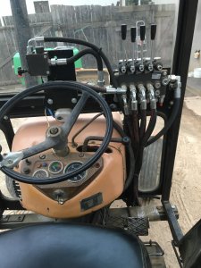

  11. tak, większą moc ma wtedy 😁 wiem można to było trochę inaczej to rozplanować ale robiłem to na szybko a poza tym trochę za mało miejsca jest w tej kabinie
  12. z widocznością nie jest tak zle, jedna sekcja jest do tuza a trzy do sterowania maszyn na tuzie

  16. To fakt trochę za masywny mi on wyszedł a dałem tylko blachę 15 a na ramiona 20. Waży on około 150-200 kg i jak jest sam to jest ok, gorzej będzie jak zawieszę jakąś ciężką maszynę. Myślę go jeszcze wzmocnić sankami do tylnej osi i będzie ok.
  17. Do uprawy porzeczki. Na tą chwile zrobiłem pielnik boczny a w planach jest zrobienie belki herbicydoweJ, wygarniacza gałęzi i podcinacza. wyjścia służą do: 1- do podnoszenia sekcji roboczej 2- do przesunięcia bocznego sekcji roboczej 3- napęd silnika hydraulicznego

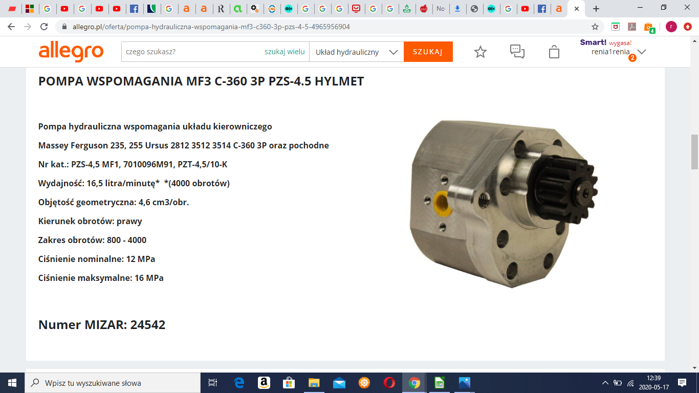

  19. płynu od wspomagania ubywa a nigdzie nie ma wycieku i obstawiam że pompa przepuszcza do silnika
  20. panowie orientuje się może ktoś gdzie mogę taką pompę naprawić
  21. panowie podpowiecie mi który siłownik lepiej wybrać pierwszy to jakiś ukraiński https://sklepdlarolnika.pl/pl/p/Cylinder-silownik-hydrauliczny-wspomagania-MTZ.-Oryginalna-ukrainska-produkcja./26597 a drugi polski https://sklepdlarolnika.pl/pl/p/Cylinder-silownik-hydrauliczny-dwustronnego-dzialania-dlugosc-410mm-skok-200mm-CJ2F-4022200/26002 mam zamiar robić tuza do c360 i nie wiem które wybrać
