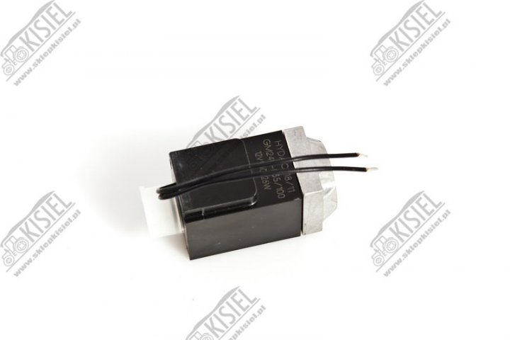

Poszukuję elektrozaworu do case 844 od załączania napędu
0980909 odpowiedział(a) na MAti21 temat w Części zamienne do maszyn
to jest jakas opcja, 40km/h, jakis akumulator hydrauliczny, u mnie w ogole tego niema, cewka przy filtrze zalacza i rozlacza naped -
Mati21 elektrozawór, którego szukasz nie jest od włączania przedniego napędu zawór od przedniego napędu jest przy samym filtrze jego nr to 1328618C1 a wygląda tak jak na załączonym obrazku P.S: czy ktoś może powiedzieć, jakie ciśnienie powinna dawać pompka aby rozłączało przedni napęd? mam na myśli ciśnienie na wyjściu z obudowy filtra mam instrukcje napraw ale brakuje w niej ostatniej sekcji, gdzie właśnie opisane jest działanie m.in. przedniego napędu -
