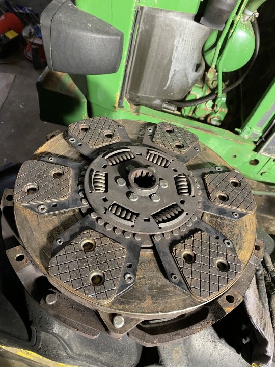

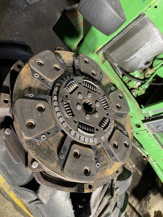

  5. A jes ktoś kto wie w która stronę powinna być zamontowana tarcza gwiazda

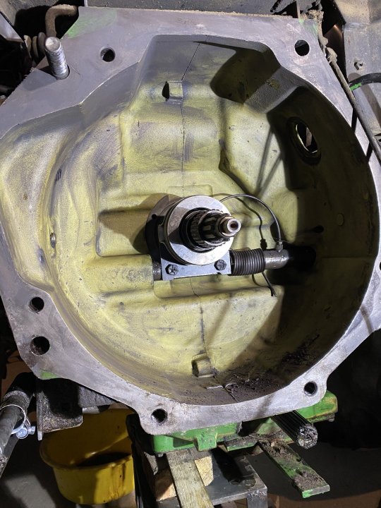

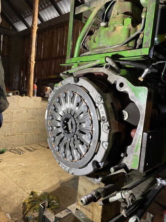

  6. Ok dobrze by było jak by wysprzeglało nie jestem pewien czy dobrze założyłem tarcze bo napisami dałem do koła zamachowego próbowałem podciągać sprzęgło i nic dalej nie wbije biega

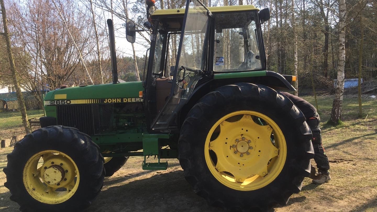

  7. Witam John 2650 po wymianie kompletnego sprzęgła i koło zamachowe zostało przytoczone dalej nie wysprzegla
  8. Sprawa rozwiązana czujnik był uszkodzony koledzy szukam obciążnika na tylne koła
