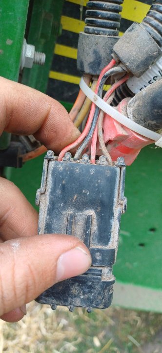

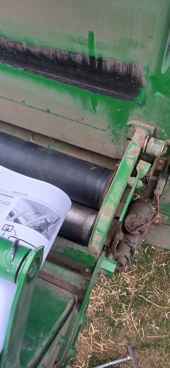

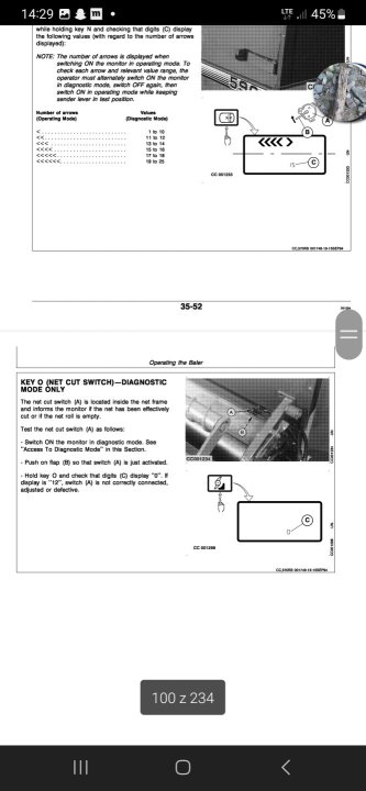

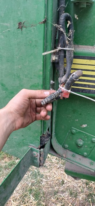

Witam, mam pytanie do właścicieli pras John Deere 590. Zakupiłem ową prasę i zacząłem bawić się trybem diagnostycznym, który pokazał błąd na czujniku obcięcia siatki. Problem w tym że wcale go tam nie ma. Z boku wsi tylko jakaś urwana wtyczka, podejrzewam że jest właśnie od tego czujnika. Podrzuciłby ktoś dokładne zdjęcie tego czujnika, zamontowanego do prasy wraz z podpięciem wiązki? Czy może być to przyczyną niepoprawnego automatycznego owijania siatki? W trybie automatcznym siatka trafią do komory, ale nie zostaje oncięta, cały czas owija belkę. (Żeby przestała owijać muszę "ręcznie" schować siłownik od napędu siatki) Ma ktoś może namiar na używane czesci do tych pras? Pozdrawiam. -
