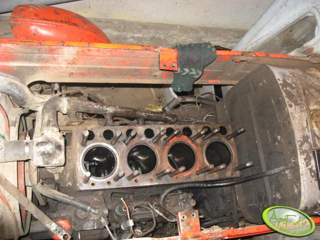

Mala awaria :angry:
luke371 43 Opublikowano 20 Grudnia 2008 uszczelka na głowicy?? u sąsiada w 3p co roku jest tak samo że się przepali Odnośnik do komentarza https://www.agrofoto.pl/forum/gallery/image/97672-ursus-c-360/#findComment-212868
AgroTeam griga 1368 Opublikowano 20 Grudnia 2008 To niech sąsiad wykręci wszystkie szpilki i sprawdzi ich długość, Ja lekko się zdziwiłem jak zobaczyłem ile może się taka wydłużyć i przez to uniemożliwić poprawne dociągnięcie głowicy Odnośnik do komentarza https://www.agrofoto.pl/forum/gallery/image/97672-ursus-c-360/#findComment-212900
Tumek92 1 Opublikowano 31 Grudnia 2008 Uszczelka pod glowica tez poszla ale to z naszej winy Zebralo jej sie sporo a glowna awagia byla dziura w tuleii a potem to juz szlo Nie wiedzialem co bylo i wymienilem glowice i podpielem z pociagu palic i jak ja przeciagnelem to woda nie mniala gdzie ucies i wysadzilo uszczelke :angry: A pozniej jeszcze na panewkach obrocil :angry: Pierscionki wyplul plyny zmieszal 2 wtyskiwacze wywalil no i nie pamietam co jeszcze No ale 4 lata chodzil bez najmniejszego zarzutu wiec mozna mu wybaczyc Odnośnik do komentarza https://www.agrofoto.pl/forum/gallery/image/97672-ursus-c-360/#findComment-218717
