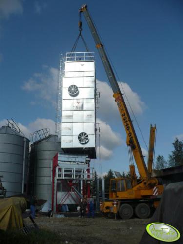

Suszarnia Antti
TumeK
Z piecem na gaz o mocy 1700 KW
tzn. ile się ceniła?
pełna automatyzacja? ma wbudowane mierniki wilgotnosci? a co jeżeli ciag kukurydzy bedzie różnił się wilgotnością? studzenie też jest? gdy nastąpi awaria sama sie wyłaczy?
:D
Odnośnik do komentarza
z tego co wiem to coś ponizej pól miliona z montazem.ale dokładnie nie wiem... Tak pełna automatyzacja.tak ma mierniki wilgotnosci... mierniki zainstalowane są poto aby utrzymac wilgotność ciągu.Jest studzenie. Tak jest na kokpicie komputera wyszczególnione np .Awaria pobieraka Palnika itp... przy awari samoczynnie sie wyłacza.Steruje tym wszystkim taka mała skrzyneczka.sa tez mierniki Temperatury ziarna w danej częsci suszarni poto właśnie utrzymac jednolita Temp. i wilg. moze juz w piątek zostanie zasypana.
uła :o sporo, a takie wyszczególnienie lekkie? kubełkowy, wiatrak od chłodzenia, wiatrak od nagrzewnicy(pieca), przesów(taki jak w daszkowej??) i cos jesczze?
hehe nie no fachowcem nie jestem ;p zebym takie szczególy znał... ale tobie chodzi o moce silników?? tych poszczególnych ??
