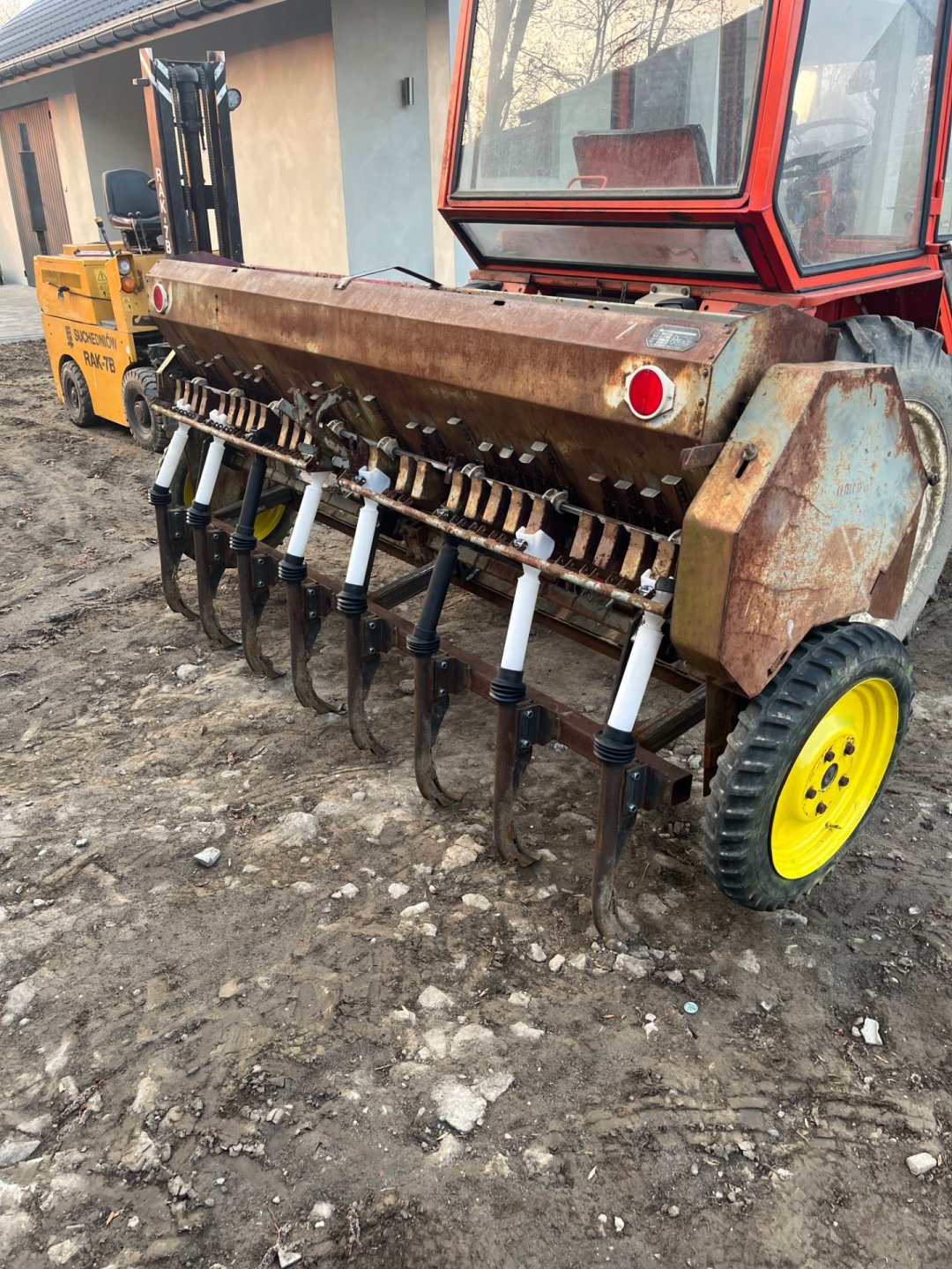

Piotruniu25 3896 Opublikowano 19 Marca Na ile centymetrów sieję się bobik? Odnośnik do komentarza https://www.agrofoto.pl/forum/gallery/image/846262-siewnik-do-bobiku/#findComment-3198066
Root Admin yacenty 5344 Opublikowano 19 Marca fajne zęby po edycji Odnośnik do komentarza https://www.agrofoto.pl/forum/gallery/image/846262-siewnik-do-bobiku/#findComment-3198068
richardo29 53 Opublikowano 20 Marca 10 godzin temu, Piotruniu25 napisał(a): Na ile centymetrów sieję się bobik? Chciałbym tak na około 12 cm Odnośnik do komentarza https://www.agrofoto.pl/forum/gallery/image/846262-siewnik-do-bobiku/#findComment-3198110
Root Admin yacenty 5344 Opublikowano 20 Marca czemu tak głęboko? Odnośnik do komentarza https://www.agrofoto.pl/forum/gallery/image/846262-siewnik-do-bobiku/#findComment-3198115
Darektuszewo 0 Opublikowano 20 Marca wiem a nie myślałeś coś takiego tylko na bazie zęba od kultywatora w wazie kamienia albo nie równości. Bo sam zabieram się jakoś czas do takiego projektu tylko nie było sasu i taki mnialem plan Odnośnik do komentarza https://www.agrofoto.pl/forum/gallery/image/846262-siewnik-do-bobiku/#findComment-3198121
tytanowyJanusz 6016 Opublikowano 20 Marca Też mi się wydaje że sprężynujący ząb od kultywatora był by lepszy, za nic dać rurkę do nasion i tyle Odnośnik do komentarza https://www.agrofoto.pl/forum/gallery/image/846262-siewnik-do-bobiku/#findComment-3198126
mf362 1401 Opublikowano 20 Marca Aby tylko ramy nie zgubić po natrafieniu na przeszkodę. Zależy też przy jakim traktorze będzie pracować bo t25 czy c330 przytrzyma a coś większego silniejszego porozrywa . Odnośnik do komentarza https://www.agrofoto.pl/forum/gallery/image/846262-siewnik-do-bobiku/#findComment-3198130
robi57362 2896 Opublikowano 20 Marca w dolny otwor włożyć śrubkę m6 i będzie zabezpieczenie Odnośnik do komentarza https://www.agrofoto.pl/forum/gallery/image/846262-siewnik-do-bobiku/#findComment-3198142
richardo29 53 Opublikowano 20 Marca Ursus 3512 pociągnie spokojnie 8 zębów, nie chciałem redlic na bazie zęba kultywatora czy agregatu ze względu na zmiane głębokości siewu podczas pracy. Kamieni na polach nie mam wcale.Po niedzieli próba, wyrównam tylko rolę bronami i sieję bez głębszej uprawy. 14 godzin temu, yacenty napisał(a): czemu tak głęboko? Bo mądrzy ludzie twierdzą że bobik powinien być siany na te conajmniej 10 cm. Stopkowy siewnik na moich glebach nie wlezie na tą głębokość nawet pomimo głębokiej uprawy której mam zamiar tutaj uniknąć. Odnośnik do komentarza https://www.agrofoto.pl/forum/gallery/image/846262-siewnik-do-bobiku/#findComment-3198203
Root Admin yacenty 5344 Opublikowano 20 Marca groch jakos mocno sie rozni od bobiku w kwestii uprawy? Odnośnik do komentarza https://www.agrofoto.pl/forum/gallery/image/846262-siewnik-do-bobiku/#findComment-3198205
