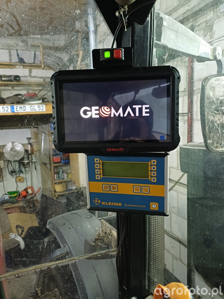

limousine 66 Opublikowano 28 Stycznia Co w zestawie i jaka cena? Odnośnik do komentarza https://www.agrofoto.pl/forum/gallery/image/845603-nawigacja-geomate-gm10/#findComment-3192718
Strongman 5059 Opublikowano 28 Stycznia Dzwoniłem po kilku to każdy chce 20 netto,fjdynamic czy tą drugą co szoko 12 Odnośnik do komentarza https://www.agrofoto.pl/forum/gallery/image/845603-nawigacja-geomate-gm10/#findComment-3192730
sw_kamil 342 Opublikowano 28 Stycznia Jak ktoś byłby zainteresowany to za 15tys mam do sprzedania trimble gfx750 z anteną nav900 elektryczną kierownicą isobus i kontrolą sekcji Odnośnik do komentarza https://www.agrofoto.pl/forum/gallery/image/845603-nawigacja-geomate-gm10/#findComment-3192737
grybek3 53 Opublikowano 28 Stycznia ta kosztowała 22 bruttolimousine napisał: Co w zestawie i jaka cena? kierownica, tablet, żyroskop (zamiast czujnika kąta skretu), antena Odnośnik do komentarza https://www.agrofoto.pl/forum/gallery/image/845603-nawigacja-geomate-gm10/#findComment-3192739
Strongman 5059 Opublikowano 28 Stycznia (edytowane) 52 minuty temu, sw_kamil napisał(a): Jak ktoś byłby zainteresowany to za 15tys mam do sprzedania trimble gfx750 z anteną nav900 elektryczną kierownicą isobus i kontrolą sekcji Z tymi nawigacjami jest tak że to nowy temat ludzie nie tylko chcą kupić ale żeby ktoś to uruchomił pokazał jak działa a też wiele osób ma już wszystkie wiązki rozprowadzone w traktorach i chce monitorka i anteny żeby ktoś to uruchomił i pokazał jak działa. Dlatego tak te firmy się promują choć te nawigacje może już nie są takie drogie ale o uruchomienie i pomoc techniczna dla nowych użytkowników ludzie płacą więcej Edytowane 28 Stycznia przez Strongman Odnośnik do komentarza https://www.agrofoto.pl/forum/gallery/image/845603-nawigacja-geomate-gm10/#findComment-3192743
sw_kamil 342 Opublikowano 28 Stycznia Montaż i uruchomienie mogę zrobić bez problemu o ile nie trzeba daleko jechać Pracowałem na tym 3 lata tak więc mogę wytłumaczyć jak to obsługiwać . A jak się nie sprzeda to założę do kombajnu Odnośnik do komentarza https://www.agrofoto.pl/forum/gallery/image/845603-nawigacja-geomate-gm10/#findComment-3192751
krychu 199 Opublikowano 30 Stycznia Trimble ma darmowy sygnał rtk czy trzeba płacić? Odnośnik do komentarza https://www.agrofoto.pl/forum/gallery/image/845603-nawigacja-geomate-gm10/#findComment-3192849
sw_kamil 342 Opublikowano 30 Stycznia W tej chwili rtk jest darmowe niezależnie od nawigacji , z tym że ten darmowy jest bardzo niestabilny gdy korzysta z niego bardzo dużo urządzeń . Trimble ma bardzo dokładną korekcję rtx (niezależna od zasięgu GSM) z tym że abonament kosztuje ok 1500zł rocznie 1 Odnośnik do komentarza https://www.agrofoto.pl/forum/gallery/image/845603-nawigacja-geomate-gm10/#findComment-3192858
szymon09875 14940 Opublikowano 30 Stycznia Tak na rtx idzie jechać, bo rtk darmowe w trimblu jest ok ale przy siewie rzepaku gdzie jest dużo aktywnych urządzeń to potrafi zgubić, zwłaszcza jak nie jeździ się raz przy razie. Pod tym względem topcon z korekcja rtk i licencja skybridge która zapamietuje linie przejazdu jest o wiele lepszy. Odnośnik do komentarza https://www.agrofoto.pl/forum/gallery/image/845603-nawigacja-geomate-gm10/#findComment-3192929
krychu 199 Opublikowano 31 Stycznia W ciągnikach fendt na oryginalnej nawigacji sąsiad mówił że za rtk musi płacić jakiś abonament. Ja mam CHCnav od 2 lat i jadę na tym rtk państwowym. Tylko raz zdarzyło mi się aby ciągnik zgubił zasięg. Jakaś awaria państwowej sieci była. Ale to i tak nie zrobiło problemu. Chłopacy z chcnav zadzwonili do najbliższej osoby co ma najbliżej mnie swoją bazę rtk. Udostępnili mi jego dane bazy i jechałem dalej. Sieje najpierw ścieżki i nie ma problemów przy łączeniach później siewników. Tak samo później na nawigacji ustawiam opryski i sianie nawozów. Zawsze idealnie w ścieżkę wjeżdża. Nie ma żadnych przesuniec. Odnośnik do komentarza https://www.agrofoto.pl/forum/gallery/image/845603-nawigacja-geomate-gm10/#findComment-3192946
sw_kamil 342 Opublikowano 31 Stycznia Mam w Fendt fabryczną nawigacje i korzystam z darmowego sygnału rtk. Tu nie ma znaczenia czy jest to fabryczna nawigacja czy Chińczyk czy co kolwiek innego, w tej chwili sygnał rtk jest udostępniony dla wszystkich bez dodatkowych opłat , ale ze stabilnością tego sygnału bywa różnie. Kto w sezonie spędza całe dnie pracując ciągnikiem to wie o czym mówię Odnośnik do komentarza https://www.agrofoto.pl/forum/gallery/image/845603-nawigacja-geomate-gm10/#findComment-3192947
szymon09875 14940 Opublikowano 31 Stycznia Noo bywały noce że robili jakieś serwisy, nie informowali o tym i punkt 1 sygnał ginął, a o 6 rano wracał i tak 3-4 noce pod rząd. Jak dzwoniłem się pytać co się dzieje to mówili że musiała być jakaś awaria bo nic nie wiedzą, ale zegarek można było ustawiać od momentu utraty sygnału Odnośnik do komentarza https://www.agrofoto.pl/forum/gallery/image/845603-nawigacja-geomate-gm10/#findComment-3192948
krychu 199 Opublikowano 31 Stycznia sw_kamil napisał: Mam w Fendt fabryczną nawigacje i korzystam z darmowego sygnału rtk. Tu nie ma znaczenia czy jest to fabryczna nawigacja czy Chińczyk czy co kolwiek innego, w tej chwili sygnał rtk jest udostępniony dla wszystkich bez dodatkowych opłat , ale ze stabilnością tego sygnału bywa różnie. Kto w sezonie spędza całe dnie pracując ciągnikiem to wie o czym mówię Czyli może chodziło mu o to że musi kartę sim wykupić. On nie może do fendt udostępnić internet przez telefon. Idzie to obejść? Musi górę rozkręcać Odnośnik do komentarza https://www.agrofoto.pl/forum/gallery/image/845603-nawigacja-geomate-gm10/#findComment-3192954
sw_kamil 342 Opublikowano 31 Stycznia Musi być karta SIM , ale to akurat jest najwygodniejsze rozwiązanie (taki abonament na kartę SIM do internetu tj ok.10zł miesięcznie ) Ciężko jest całe dnie korzystać z ciągnika i polegać na hotspocie . Przy sporadycznym korzystaniu jest to fajna alternatywa dla karty sim Odnośnik do komentarza https://www.agrofoto.pl/forum/gallery/image/845603-nawigacja-geomate-gm10/#findComment-3192959
Strongman 5059 Opublikowano 31 Stycznia (edytowane) Nie wiem ja kupiłem jakieś z Orange do kamery takiej solarnej co tam za 60 czy 70 zł jest 5 000 gb i ważne rok Ale to tylko tak jest jak się kupuje nową kartę SIM jakby chciał doładować to już się nie opłaca tylko trzeba kupić po roku drugą kartę SIM Ale tam są rozmaite czasy Nawet i na parę lat i rozmaite gigabajty Edytowane 31 Stycznia przez Strongman Odnośnik do komentarza https://www.agrofoto.pl/forum/gallery/image/845603-nawigacja-geomate-gm10/#findComment-3192967
krychu 199 Opublikowano 31 Stycznia No właśnie mam też z Orange kartę sim 800 GB na 2 lata za 50 zł ale to w modemie domowym. Do nawigacji udostępniam ponieważ telefon na Hot spot daje rade u mnie ponad 10 godzin więc dniówkę bez ładowania wytrzyma. A na jednym polu mam tak że Orange nie ma sygnału i wtedy przełączam w telefonie internet na plusa który jako jedyny na tym polu łapie zasięg. Także u mnie wolę Hot spot Odnośnik do komentarza https://www.agrofoto.pl/forum/gallery/image/845603-nawigacja-geomate-gm10/#findComment-3193042
