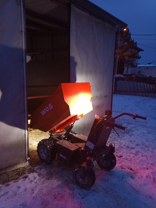

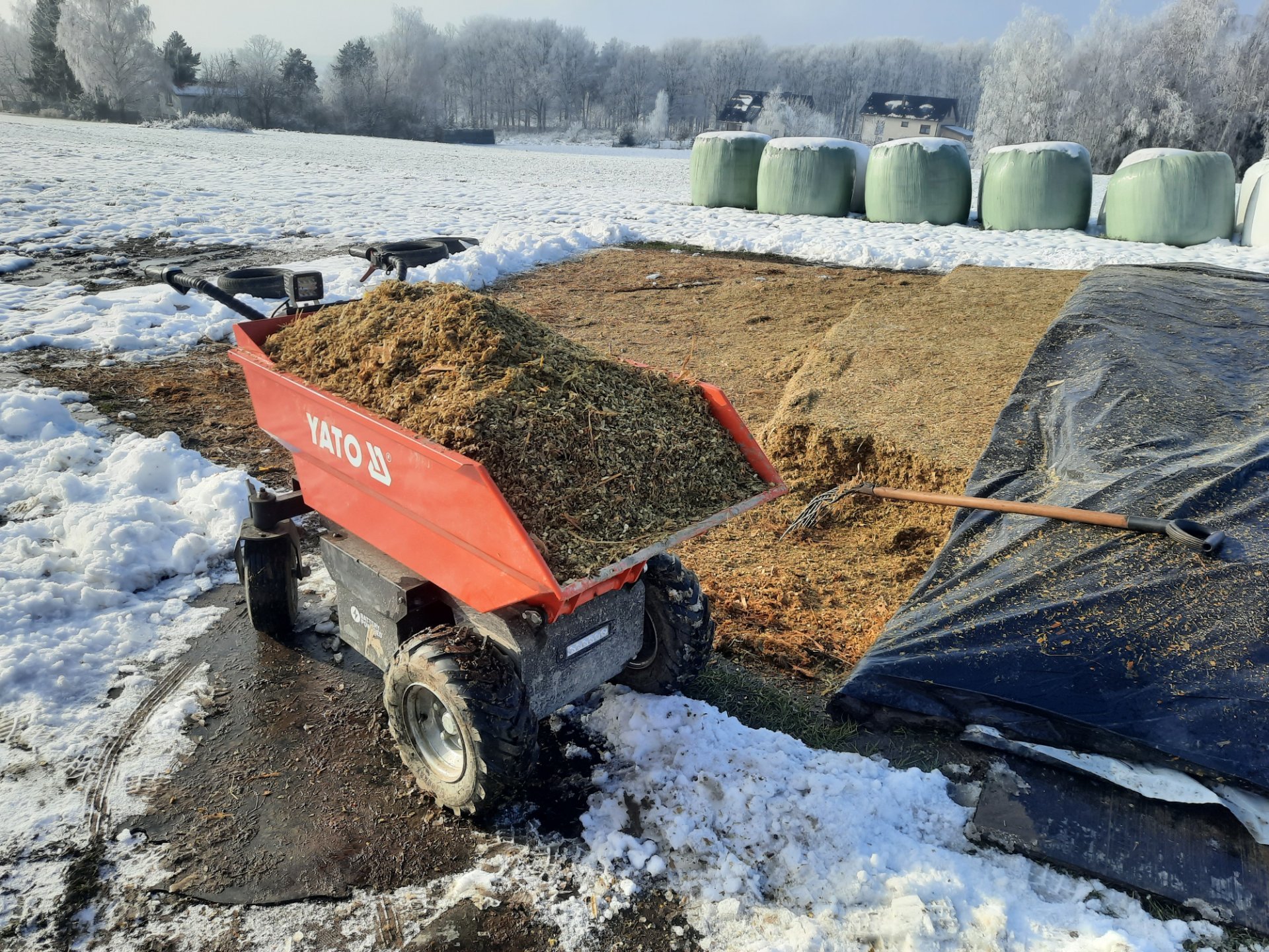

Buszido007 192 Opublikowano Sobota o 18:28 Yato ze zdjecia mam na razie na testach - pożyczyłem od znajomego. Ale zakup to tylko kwestia czasu. Ogólnie dla mnie rewelacja. Paka pojemna, napęd elektryczny, 3 prędkości w przód, jedna w tył wszystko płynnie bez szarpania. Przez zaspy śniegu z ładunkiem idzie bez problemu. Do tego kiper na przycisk - no bajka. Kompaktowe wymiary, także wjadę nawet z drewnem do piwnicy. Potrzebowałem jakoś usprawnić transport kiszonki z pryzmy. Teren średnioutwardzony, do tego pod górkę. O ile jest sucho to pół biedy. Ale przy 16 sztukach obecnie trochę tego dziennie schodzi. Wycinak mi nie pasował bo teren wokół pryzmy pewnie byłby poligonem a i tak musiałbym taczką do pomieszczeń rozwozić. Wozidło wykorzystam cały rok, wycinak 2-3 miesiące w roku. Odnośnik do komentarza https://www.agrofoto.pl/forum/gallery/image/844836-sprzet-do-transportu-kiszonki-z-kukurydzy/#findComment-3184765

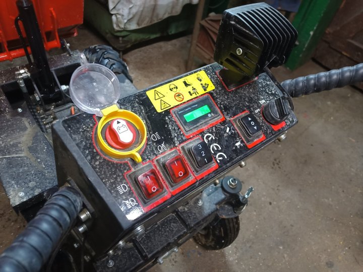

jaco512 1366 Opublikowano Sobota o 18:57 Jak wygląda kwestia skręcania? Manetkami? Na ile dni wystarcza prądu? Odnośnik do komentarza https://www.agrofoto.pl/forum/gallery/image/844836-sprzet-do-transportu-kiszonki-z-kukurydzy/#findComment-3184776
Buszido007 192 Opublikowano Sobota o 19:31 (edytowane) W manetce jest "gaz" i zmiana kierunku jazdy. Skręcasz ręcznie, tak jak wózkiem sklepowym, tylko przód ciągnie. Mam go od poniedziałku, zeszło jakieś 20% baterii. Edytowane Sobota o 19:31 przez Buszido007 Odnośnik do komentarza https://www.agrofoto.pl/forum/gallery/image/844836-sprzet-do-transportu-kiszonki-z-kukurydzy/#findComment-3184784

Buszido007 192 Opublikowano Niedziela o 11:24 @konteno pewnie tak, ale na konwencjonalnym napędzie nie będzie to działać tak płynnie jak na elektryku. Tutaj tylko trzeba uważać przy zatrzymywaniu się, bo po cofnięciu manetki na "0" od razu staje dęba. Trzeba powoli cofać dźwignię, wtedy jest elegancko. Kwestia przyzwyczajenia 😉 Odnośnik do komentarza https://www.agrofoto.pl/forum/gallery/image/844836-sprzet-do-transportu-kiszonki-z-kukurydzy/#findComment-3184837
MF675ursus 1535 Opublikowano Niedziela o 11:24 Jaka szerokość? Wejdzie w drzwi 90cm? Odnośnik do komentarza https://www.agrofoto.pl/forum/gallery/image/844836-sprzet-do-transportu-kiszonki-z-kukurydzy/#findComment-3184838
Buszido007 192 Opublikowano Niedziela o 11:26 @MF675ursus tak, bez problemu. Gabarytowo 80cm z hakiem z tego co pamiętam. Odnośnik do komentarza https://www.agrofoto.pl/forum/gallery/image/844836-sprzet-do-transportu-kiszonki-z-kukurydzy/#findComment-3184839
