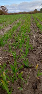

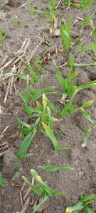

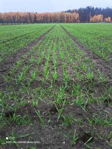

Na tym polu najbardziej pożółknięte. Co to może być? wszystkie pola z jęczmieniem tak wyglądają
Krzysiek3110 295 Opublikowano 4 Listopada 2025 niby pH słabe i magnez Odnośnik do komentarza https://www.agrofoto.pl/forum/gallery/image/844525-jeczmien-ozimy-sandra/#findComment-3182576
krilan06 3598 Opublikowano 4 Listopada 2025 To też ale może być nadmiar wilgoci. A miałeś na tej działce już kiedyś jęczmień? Odnośnik do komentarza https://www.agrofoto.pl/forum/gallery/image/844525-jeczmien-ozimy-sandra/#findComment-3182583
BartekKozaczuk 86 Opublikowano 4 Listopada 2025 Był kiedyś jary to bardzo ładnie sypnęło. Wilgoć jest ok, może być że słabe pH na ściernie sypałem wapno granulowane w ilości 500kg na ha Odnośnik do komentarza https://www.agrofoto.pl/forum/gallery/image/844525-jeczmien-ozimy-sandra/#findComment-3182600
krilan06 3598 Opublikowano 4 Listopada 2025 Jak niskie pH to granulowane mało co pomoże 1 Odnośnik do komentarza https://www.agrofoto.pl/forum/gallery/image/844525-jeczmien-ozimy-sandra/#findComment-3182606
BartekKozaczuk 86 Opublikowano 4 Listopada 2025 tu akurat jest po łubinie Odnośnik do komentarza https://www.agrofoto.pl/forum/gallery/image/844525-jeczmien-ozimy-sandra/#findComment-3182617
turus0 0 Opublikowano 4 Listopada 2025 U mnie podobnie. Orać to, czy coś jeszcze odda? Odnośnik do komentarza https://www.agrofoto.pl/forum/gallery/image/844525-jeczmien-ozimy-sandra/#findComment-3182623
krilan06 3598 Opublikowano 4 Listopada 2025 Ja bym jeszcze nawalił granulowanego i z wiosny podjął decyzję. Tutaj całe pole nie jest żółte tylko fragmenty 2 Odnośnik do komentarza https://www.agrofoto.pl/forum/gallery/image/844525-jeczmien-ozimy-sandra/#findComment-3182627
Tyfo89 578 Opublikowano 4 Listopada 2025 Przyczyn może być wiele ale jak jary jęczmień był normalny, to nie wiem jaki by musiał by być kwas żeby ozimy nie chciał rosnąć. Prawdopodobnie został zainfekowany przez mszyce żółtą karłowatością jęczmienia. Jak dla mnie jęczmień to dość irytującą roślina do uprawy w porównaniu do pszenżyta czy pszenicy.😉 Odnośnik do komentarza https://www.agrofoto.pl/forum/gallery/image/844525-jeczmien-ozimy-sandra/#findComment-3182629
krilan06 3598 Opublikowano 4 Listopada 2025 To czy został zainfekowany wirusem byłoby widać dopiero na wiosnę, tutaj inna przyczyna Odnośnik do komentarza https://www.agrofoto.pl/forum/gallery/image/844525-jeczmien-ozimy-sandra/#findComment-3182632
misio3p 2435 Opublikowano 4 Listopada 2025 55 minut temu, BartekKozaczuk napisał(a): tu akurat jest po łubinie W kontekście pH wiadomość o tym że przedplonem był łubin jest mało istotna. Na moje oko jest za mokro. Jak przejedziesz c360 i nie narobisz kolein to wtedy szukałbym innej przyczyny. Odnośnik do komentarza https://www.agrofoto.pl/forum/gallery/image/844525-jeczmien-ozimy-sandra/#findComment-3182638
KacperDemczuk 427 Opublikowano 4 Listopada 2025 U mnie właśnie też zaczyna się robić żółty miejscami Odnośnik do komentarza https://www.agrofoto.pl/forum/gallery/image/844525-jeczmien-ozimy-sandra/#findComment-3182646
Tyfo89 578 Opublikowano 4 Listopada 2025 52 minuty temu, krilan06 napisał(a): To czy został zainfekowany wirusem byłoby widać dopiero na wiosnę, tutaj inna przyczyna No nie do końca przyjęło się, że widać dopiero wiosną, ale w skrajnych przypadkach widać już jesienią. W ubiegłym sezonie miałam takie jaja z jęczmieniem, że musiałem się poradzić osoby która siedzi w zbożach wiele lat i wytłumaczył mi co i jak z jęczmieniem. A tu nawet w artykule z tego roku o tym wspominają. https://www.topagrar.pl/articles/zboza/zolta-karlowatosc-jeczmienia-objawy-i-zapobieganie-chorobie-zboz-2552606 Odnośnik do komentarza https://www.agrofoto.pl/forum/gallery/image/844525-jeczmien-ozimy-sandra/#findComment-3182647

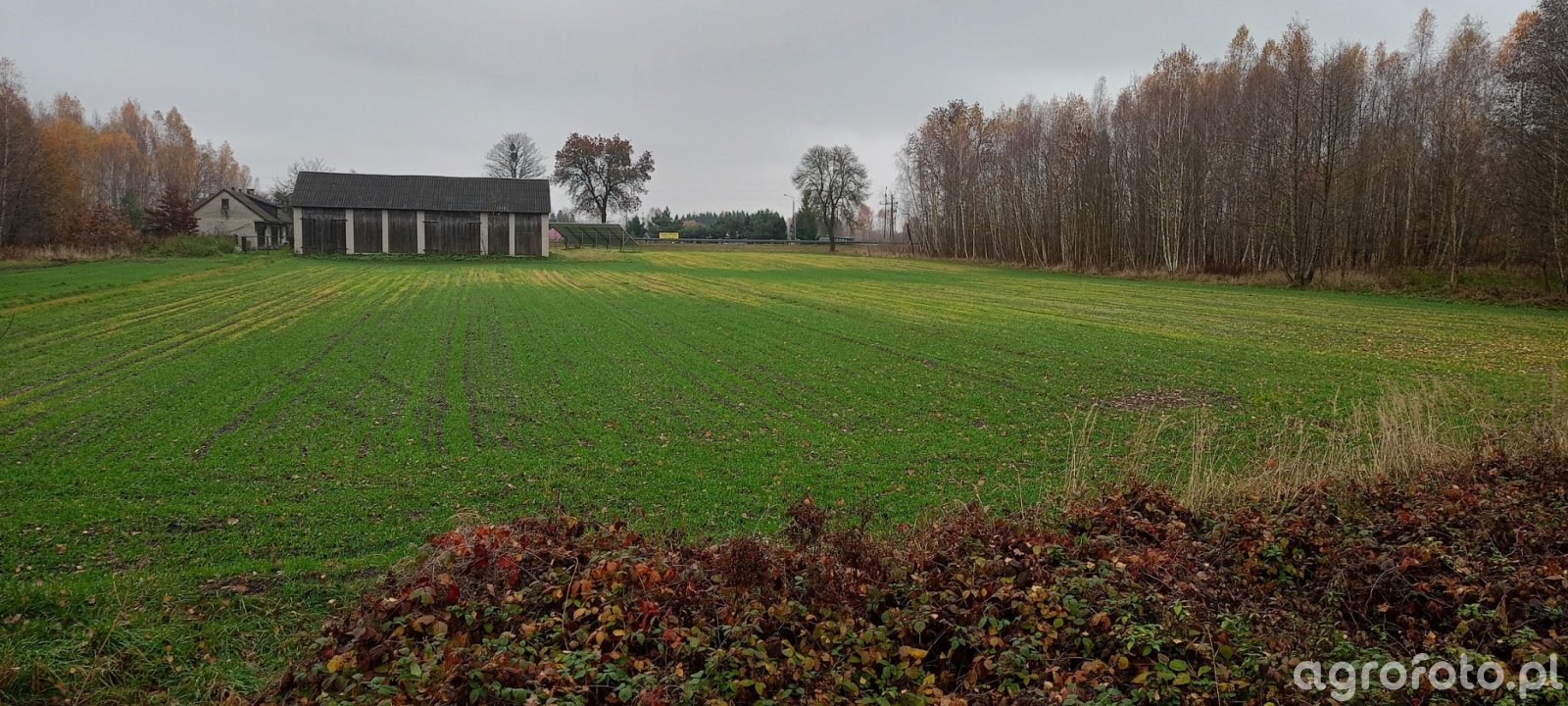

JarekBazydlo 3078 Opublikowano 5 Listopada 2025 U mnie na jednym polu jest taki pas w poprzek z 15m szeroki żółtego jęczmieniu. Pole wziąłem świeżo w dzierżawę ale myślę że tam jest pas słabej ziemi i zapewne pH leży chociaż poszła solidna dawka wapna. Trzeba będzie pobrać próbki i zobaczyć dokładnie co tam się dzieje... Odnośnik do komentarza https://www.agrofoto.pl/forum/gallery/image/844525-jeczmien-ozimy-sandra/#findComment-3182659
tytanowyJanusz 5446 Opublikowano 5 Listopada 2025 Kredą to zasypać na biało, odczekać troche i siarczan magnezu Odnośnik do komentarza https://www.agrofoto.pl/forum/gallery/image/844525-jeczmien-ozimy-sandra/#findComment-3182663
MarcinKa 277 Opublikowano 5 Listopada 2025 Żeby sypać ro pasuje wiedzieć od czego startujemy czyli jakie ph tam jest. W ogóle robiłeś go od mszycy? Patrzyłeś czy jest na liściach?? Odnośnik do komentarza https://www.agrofoto.pl/forum/gallery/image/844525-jeczmien-ozimy-sandra/#findComment-3182674
BartekKozaczuk 86 Opublikowano 5 Listopada 2025 nie robiłem od mszycy Odnośnik do komentarza https://www.agrofoto.pl/forum/gallery/image/844525-jeczmien-ozimy-sandra/#findComment-3182689
