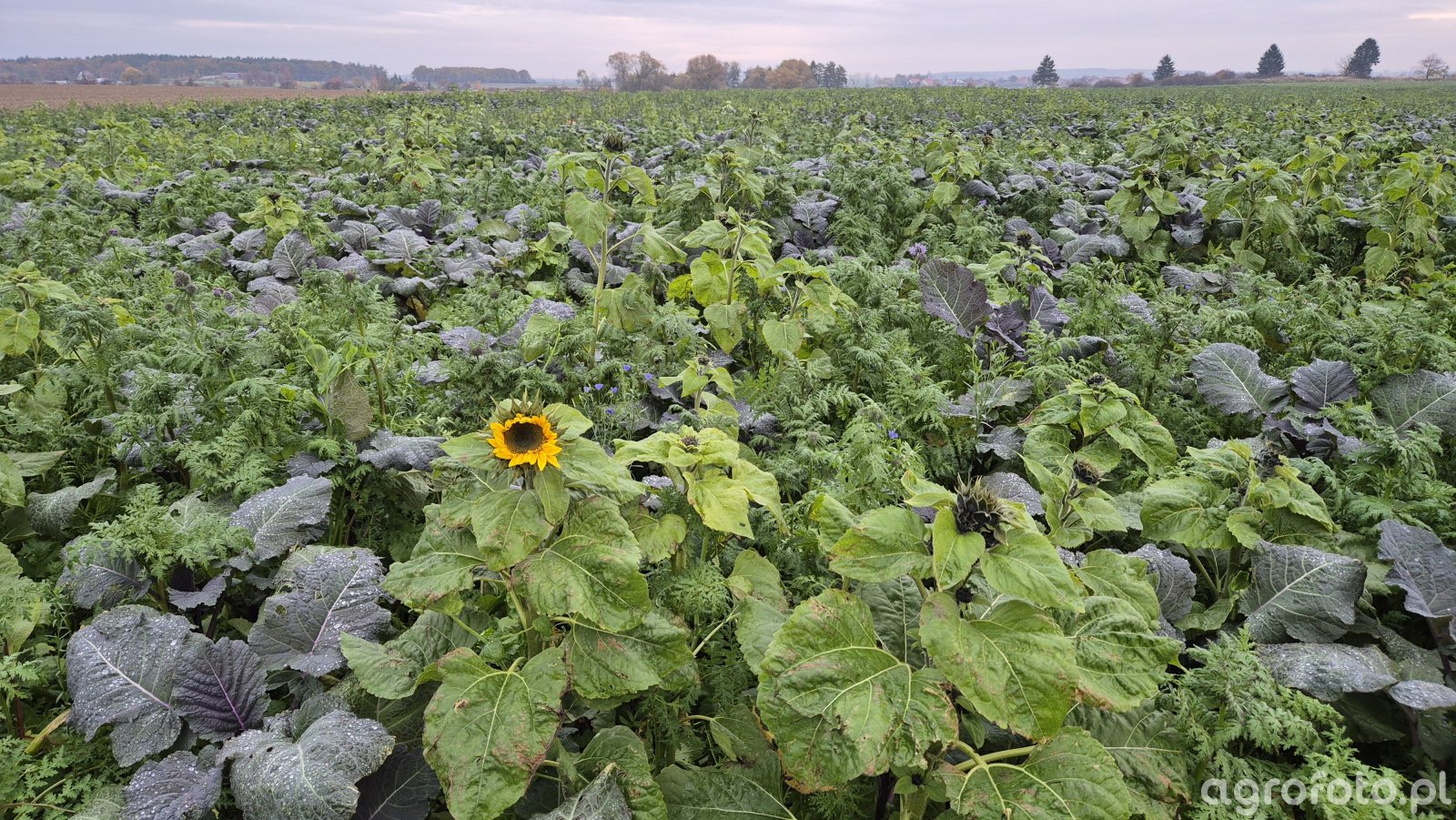

Jeszcze kilka dni ciepła i będzie pięknie kolorowo na polu
solek01 246 Opublikowano 2 Listopada to takie z liśćmi podobnymi do kapusty to co to za roślina? Odnośnik do komentarza https://www.agrofoto.pl/forum/gallery/image/844478-mieszanka-poplonowa-2-listopada-2025/#findComment-3182252
MarcinKa 247 Opublikowano 2 Listopada Fajnie wzeszło. Jaki termin siewu był? Odnośnik do komentarza https://www.agrofoto.pl/forum/gallery/image/844478-mieszanka-poplonowa-2-listopada-2025/#findComment-3182265
TheBociek1996 603 Opublikowano 2 Listopada (edytowane) Ciężko o gotową mieszankę poplonową która nie miała by w składzie czegoś kapustnego. Przy uprawie rzepaku to duży problem. Więcej szkody niż pożytku Edytowane 2 Listopada przez TheBociek1996 Odnośnik do komentarza https://www.agrofoto.pl/forum/gallery/image/844478-mieszanka-poplonowa-2-listopada-2025/#findComment-3182266
Root Admin yacenty 4950 Opublikowano 2 Listopada Rzepak tu będzie za 3 lata więc najmniejszy problem 1 godzinę temu, MarcinKa napisał(a): Fajnie wzeszło. Jaki termin siewu był? Późno, bo dopiero 10 sierpnia Odnośnik do komentarza https://www.agrofoto.pl/forum/gallery/image/844478-mieszanka-poplonowa-2-listopada-2025/#findComment-3182279
konteno 3580 Opublikowano 2 Listopada @yacenty to pod QQ ? zostaje tak do wiosny ? Odnośnik do komentarza https://www.agrofoto.pl/forum/gallery/image/844478-mieszanka-poplonowa-2-listopada-2025/#findComment-3182280
Root Admin yacenty 4950 Opublikowano 2 Listopada Tak, pod qq. Tak zostaje do wiosny. W to talerzowka i siew qq. Odnośnik do komentarza https://www.agrofoto.pl/forum/gallery/image/844478-mieszanka-poplonowa-2-listopada-2025/#findComment-3182281
rolniku360 266 Opublikowano 2 Listopada Co tu jest oprócz słonecznika? Odnośnik do komentarza https://www.agrofoto.pl/forum/gallery/image/844478-mieszanka-poplonowa-2-listopada-2025/#findComment-3182283
Root Admin yacenty 4950 Opublikowano 2 Listopada Tu jest 18 gatunków roślin, nie pamiętam wszystkie. Kojarzę słonecznik, lucerny, wykę, facelie, rzodkiew oleista głęboko korzeniach Odnośnik do komentarza https://www.agrofoto.pl/forum/gallery/image/844478-mieszanka-poplonowa-2-listopada-2025/#findComment-3182286
konteno 3580 Opublikowano 2 Listopada 1 godzinę temu, yacenty napisał(a): Tu jest 18 gatunków roślin, nie pamiętam wszystkie chyba za dużo albo obsada za duża bo wydaje mi sie że jedne drugie zagłuszają Odnośnik do komentarza https://www.agrofoto.pl/forum/gallery/image/844478-mieszanka-poplonowa-2-listopada-2025/#findComment-3182307
Root Admin yacenty 4950 Opublikowano 2 Listopada gotowiec, norma wysiewu było 30-40kg/ha, posiałem 33kg/ha Odnośnik do komentarza https://www.agrofoto.pl/forum/gallery/image/844478-mieszanka-poplonowa-2-listopada-2025/#findComment-3182309
konteno 3580 Opublikowano 2 Listopada jak jest mokro to spokojnie do dolnej granicy można zejść , dziwne te proporcje bo wybujało tylko pare gatunków Odnośnik do komentarza https://www.agrofoto.pl/forum/gallery/image/844478-mieszanka-poplonowa-2-listopada-2025/#findComment-3182313
Root Admin yacenty 4950 Opublikowano 2 Listopada inne gatunki są po prostu dużo niższe. Inna sprawa, mam wrażenie ze nasiona się rozwarstwiły i są place gdzie dominuje coś, a 50m dominuje coś innego. Może błędem było ze od razu wsypałem 250kg nasion, może trzeba było sypać po 50kg. Tu są bardzo drobne i bardzo grube nasiona obok siebie Odnośnik do komentarza https://www.agrofoto.pl/forum/gallery/image/844478-mieszanka-poplonowa-2-listopada-2025/#findComment-3182315
konteno 3580 Opublikowano 2 Listopada 51 minut temu, yacenty napisał(a): inne gatunki są po prostu dużo niższe. dlatego lepiej spróbować schodzić z obsadą nawet do ćwierć metra na hektar bo wydaje się że te rzodkwie i słoneczniki sporym ulistnieniem a te różnice placowe to pewnie słoneczniki i inne puste łuskowe w górę skrzyni się wytrząsły , szczerze mówiąc nie ma jak lejek , zamiast mieszadła świder co podrzucałby wszystko do góry i równomiernie by leciało wszystko , w lemkenie za wiele nie pocudujesz w tej kwestii Odnośnik do komentarza https://www.agrofoto.pl/forum/gallery/image/844478-mieszanka-poplonowa-2-listopada-2025/#findComment-3182340
