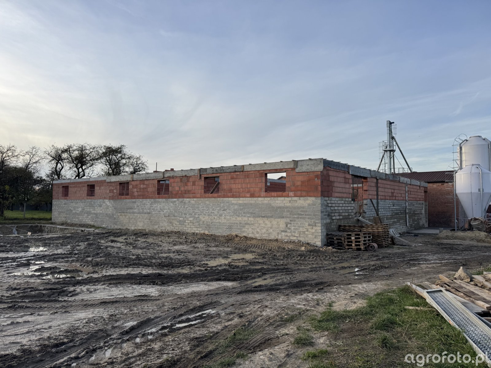

rolniku360 266 Opublikowano 31 Października Jak to mówią kto nie ryzykuje ten szampana nie pije 1 1 Odnośnik do komentarza https://www.agrofoto.pl/forum/gallery/image/844443-budowa-chlewni/#findComment-3182019
pawelkarczewski 333 Opublikowano 1 Listopada przy cenie 4.5, opłacalność rewelacja Odnośnik do komentarza https://www.agrofoto.pl/forum/gallery/image/844443-budowa-chlewni/#findComment-3182150
konteno 3580 Opublikowano 1 Listopada na ile szt? i jakie duże szambo pod spodem ? Odnośnik do komentarza https://www.agrofoto.pl/forum/gallery/image/844443-budowa-chlewni/#findComment-3182152
melon10641 1370 Opublikowano 1 Listopada 1 godzinę temu, pawelkarczewski napisał(a): przy cenie 4.5, opłacalność rewelacja niby tak ale jakoś mają z czego dokładać do tych świń Jak nic nie robisz to się cofasz a na hodowli raz zarobisz raz na zero i jakoś to będzie 😜 Odnośnik do komentarza https://www.agrofoto.pl/forum/gallery/image/844443-budowa-chlewni/#findComment-3182165
cywiniak 8 Opublikowano 1 Listopada można jakiś kontakt do właściciela. Mam kilka pytań odnośnie budowy i projektu Odnośnik do komentarza https://www.agrofoto.pl/forum/gallery/image/844443-budowa-chlewni/#findComment-3182174
tomo12 376 Opublikowano 1 Listopada Ściana wydaje się dosyć spora i żadnego słupa rdzeniowego? Odnośnik do komentarza https://www.agrofoto.pl/forum/gallery/image/844443-budowa-chlewni/#findComment-3182183
LonelySoul 152 Opublikowano 1 Listopada Jaki przewidywany koszt na szt ? Kończę pozwolenie na 1200 szt ale chyba się wstrzymam z budową Odnośnik do komentarza https://www.agrofoto.pl/forum/gallery/image/844443-budowa-chlewni/#findComment-3182189
ZELKOW 1344 Opublikowano 1 Listopada Jak bez krechy to czemu nie Odnośnik do komentarza https://www.agrofoto.pl/forum/gallery/image/844443-budowa-chlewni/#findComment-3182208
simpleNICKpl 281 Opublikowano 1 Listopada (edytowane) W dniu 31.10.2025 o 17:49, rolniku360 napisał(a): Jak to mówią kto nie ryzykuje ten szampana nie pije ryzyko jak przy każdej innej inwestycji 10 godzin temu, pawelkarczewski napisał(a): przy cenie 4.5, opłacalność rewelacja jakoś nie narzekam, jak prosiaki będą po 30zl to żywiec może być po 3zł 10 godzin temu, konteno napisał(a): na ile szt? i jakie duże szambo pod spodem ? 600+ szambo pod spodem to tylko kanały, w lewej stronie zdjęcia widać wykopane póki co jedno szambo 8 godzin temu, melon10641 napisał(a): niby tak ale jakoś mają z czego dokładać do tych świń Jak nic nie robisz to się cofasz a na hodowli raz zarobisz raz na zero i jakoś to będzie 😜 całe życie dokładane według niektórych a dalej budują nowe, to tak jak według strony farmera 10t kukurydzy na koszty według nich wyszły a do każdej sztuki tucznika dopłaca się 300zl… 6 godzin temu, cywiniak napisał(a): można jakiś kontakt do właściciela. Mam kilka pytań odnośnie budowy i projektu śmiało pytaj tutaj 5 godzin temu, tomo12 napisał(a): Ściana wydaje się dosyć spora i żadnego słupa rdzeniowego? tutaj jak zdjęcie robione to jest akurat najniższa ściana, nie było potrzeby robienia rdzeni, na 3 pozostałych są wylane 5 godzin temu, LonelySoul napisał(a): Jaki przewidywany koszt na szt ? Kończę pozwolenie na 1200 szt ale chyba się wstrzymam z budową przewidywane koszta to można sobie wsadzić, jak będzie gotowa to napewno napiszę ile wyszło, ja bym osobiście się nie wstrzymywał z budową, im szybciej postawisz tym szybciej spłacisz, chyba że chcesz stawiać na kredyt to wtedy ryzyko 2 godziny temu, ZELKOW napisał(a): Jak bez krechy to czemu nie bez, cały budynek za gotówkę Edytowane 1 Listopada przez simpleNICKpl 1 Odnośnik do komentarza https://www.agrofoto.pl/forum/gallery/image/844443-budowa-chlewni/#findComment-3182223
karczikpr 299 Opublikowano 2 Listopada simpleNICKpl napisał: jakoś nie narzekam, jak prosiaki będą po 30zl to żywiec może być po 3zł cały warchlak za 30zl? Odnośnik do komentarza https://www.agrofoto.pl/forum/gallery/image/844443-budowa-chlewni/#findComment-3182305
simpleNICKpl 281 Opublikowano 2 Listopada tylko z punktu opłacalności, mi to jest bez różnicy, nie produkuje własnych Odnośnik do komentarza https://www.agrofoto.pl/forum/gallery/image/844443-budowa-chlewni/#findComment-3182314
adi4512 164 Opublikowano 4 Listopada co to za cegła? będzie szedł styropain? jak tak to ile cm? Odnośnik do komentarza https://www.agrofoto.pl/forum/gallery/image/844443-budowa-chlewni/#findComment-3182562
simpleNICKpl 281 Opublikowano 4 Listopada termoton owczary, będzie szło 10cm Odnośnik do komentarza https://www.agrofoto.pl/forum/gallery/image/844443-budowa-chlewni/#findComment-3182572
Unexpected 260 Opublikowano 25 Listopada Serio cały budynek 100% za gotówkę? Aż takie udało się wcześniej golić duże marże w poprzednich miesiącach? 1 Odnośnik do komentarza https://www.agrofoto.pl/forum/gallery/image/844443-budowa-chlewni/#findComment-3184311
konteno 3580 Opublikowano 25 Listopada W dniu 1.11.2025 o 23:43, simpleNICKpl napisał(a): 600+ szambo pod spodem to tylko kanały, w lewej stronie zdjęcia widać wykopane póki co jedno szambo tzn jaka objętość kanałów i zbiornika na zewnątrz ? gnojowica na swoje cele czy też na handel? Odnośnik do komentarza https://www.agrofoto.pl/forum/gallery/image/844443-budowa-chlewni/#findComment-3184334
simpleNICKpl 281 Opublikowano 25 Listopada 5 godzin temu, Unexpected napisał(a): Serio cały budynek 100% za gotówkę? Aż takie udało się wcześniej golić duże marże w poprzednich miesiącach? ostatnie miesiące czy nawet obecny czas dla hodowli w cyklu otwartym były całkiem owocne, cała obsada podzielona jest na 3 rzuty więc mniej więcej co miesiąc świnie są sprzedawane i za pieniądze ze sprzedaży wstawiamy prosiaki. Takim sposobem koszty i przychody rozkładają się co pozwala uzyskać w miarę stabilny dochód miesięczny. Kiedy jest tylko możliwość to opłaty są rozkładane w czasie. Materiały typu bloki betonowe czy ceramika kupowane już były rok temu. 2 godziny temu, konteno napisał(a): tzn jaka objętość kanałów i zbiornika na zewnątrz ? gnojowica na swoje cele czy też na handel? sumując wszystko około 300m3. Gnojowica tylko na własny użytek. Odnośnik do komentarza https://www.agrofoto.pl/forum/gallery/image/844443-budowa-chlewni/#findComment-3184344
