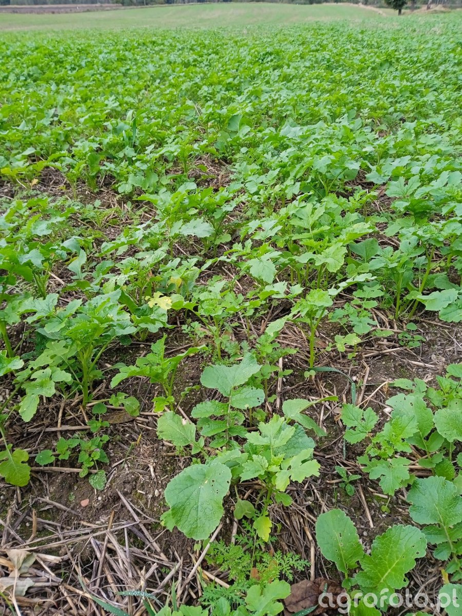

Gorczyca , rzodkiew oleista , facelia. Była też gryka ale przymrozek ją załatwił.
rolniku360 279 Opublikowano 8 Października 2025 Kiedy siany? Odnośnik do komentarza https://www.agrofoto.pl/forum/gallery/image/844095-poplon/#findComment-3179760
schabomił42 101 Opublikowano 8 Października 2025 Koniec sierpnia Odnośnik do komentarza https://www.agrofoto.pl/forum/gallery/image/844095-poplon/#findComment-3179761
Sim95 489 Opublikowano 8 Października 2025 W jakich dawkach siane? Odnośnik do komentarza https://www.agrofoto.pl/forum/gallery/image/844095-poplon/#findComment-3179773
schabomił42 101 Opublikowano 8 Października 2025 6 kg gorczycy , 6 kg rzodkwi , 5 facelii i 10 kg gryki. Oczywiście orientacyjnie ,bo rozsiewaczem. Odnośnik do komentarza https://www.agrofoto.pl/forum/gallery/image/844095-poplon/#findComment-3179777
Sim95 489 Opublikowano 8 Października 2025 To całkiem ładnie urosło. U siebie siałem 23.08 14 kg rzodkwi, 14 kg gryki i 10 kg facelii/ha i wyszła straszna lipa, rzadkie i mało co urosło, ale po rozsianiu dość długo nie było deszczu. Odnośnik do komentarza https://www.agrofoto.pl/forum/gallery/image/844095-poplon/#findComment-3179785
Roxer 191 Opublikowano 8 Października 2025 Ja w tym roku poplon wsiałem normalnym siewnikiem, 12kg gryki + 4kg facelii + 1,5gorczycy i jest całkiem gesto Odnośnik do komentarza https://www.agrofoto.pl/forum/gallery/image/844095-poplon/#findComment-3179799
rolniku360 279 Opublikowano 9 Października 2025 Ja sialem w połowie września bo wcześniej było strasznie sucho i chyba nic z tego nie będzie Odnośnik do komentarza https://www.agrofoto.pl/forum/gallery/image/844095-poplon/#findComment-3179826
jonek98 2906 Opublikowano 9 Października 2025 ja jakoś na początku września posiałem łubin z owsem,ale też z tego nic nie będzie Odnośnik do komentarza https://www.agrofoto.pl/forum/gallery/image/844095-poplon/#findComment-3179827
qkohe155 30 Opublikowano 9 Października 2025 Co ile m jeździłeś i przy tarczach do rozsiewu nawozu na ile m? Ja jak siałem rozsiewaczem facelię i inne podobnej wielkości to trzeba było 2x gęściej jeździć (7,5m, zamiast 15m). Potem płytka podorywka(druga) i było dobrze. Kiedyś jak agencja wymagała poplony po staremu to najpierw sialiśmy siewnikiem z broną wirnikową, ale szkoda paliwa. Potem jeszcze najlepiej było zbronować, bo w siewniku zagarniacze by się zapchały. W tym roku nie zasiałem wcale, bo żniwa późno, a możliwość miałem tylko przed jęczmieniem (przed rzepakiem wiadomo nie ma szans, a po rzepaku to on by poplon zadusił). Odnośnik do komentarza https://www.agrofoto.pl/forum/gallery/image/844095-poplon/#findComment-3179834
schabomił42 101 Opublikowano 9 Października 2025 No właśnie starałem się jeździć gęściej jak z nawozem. Nawóz leci na 15 metrów , więc zwężałem. Precyzji w tym siewie nie było , ale jakoś wyszło. Oczywiście tam ,gdzie jechałem to jest gęstszy za rozsiewaczem. No i posiałem to po talerzowaniu. Żadnymi bronami nie przykrywałem. Ot i rośnie... Odnośnik do komentarza https://www.agrofoto.pl/forum/gallery/image/844095-poplon/#findComment-3179837
rolniku360 279 Opublikowano 9 Października 2025 Ja zawsze sieje przed talerzówka Odnośnik do komentarza https://www.agrofoto.pl/forum/gallery/image/844095-poplon/#findComment-3179839
