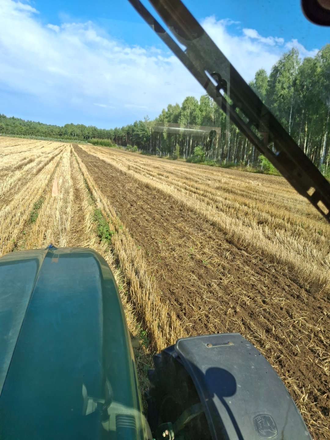

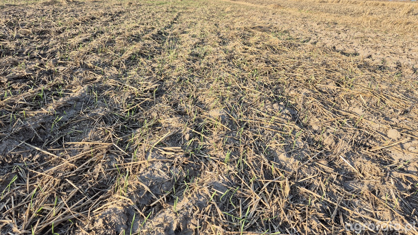

Borekk17 949 Opublikowano 29 Lipca kombajn ładnie posiał Odnośnik do komentarza https://www.agrofoto.pl/forum/gallery/image/843111-sciernisko-tydzien-po-talerzowaniu/#findComment-3173539
tytanowyJanusz 4887 Opublikowano 29 Lipca To zaraz drugi wjazd, jednocześnie mieszając wapno Odnośnik do komentarza https://www.agrofoto.pl/forum/gallery/image/843111-sciernisko-tydzien-po-talerzowaniu/#findComment-3173542
Root Admin yacenty 4950 Opublikowano 29 Lipca dokładnie tak, wapno i drugie mieszanie Odnośnik do komentarza https://www.agrofoto.pl/forum/gallery/image/843111-sciernisko-tydzien-po-talerzowaniu/#findComment-3173543
tytanowyJanusz 4887 Opublikowano 29 Lipca A potem jaka strategia? Pług czy bezorkowiec? Odnośnik do komentarza https://www.agrofoto.pl/forum/gallery/image/843111-sciernisko-tydzien-po-talerzowaniu/#findComment-3173545
Root Admin yacenty 4950 Opublikowano 29 Lipca później bezorkowiec na 25cm i od razu siew poplonów zestawem upr-siewnym. I tak ma stać do kwietnia, wtedy talerzówka i siew qq Odnośnik do komentarza https://www.agrofoto.pl/forum/gallery/image/843111-sciernisko-tydzien-po-talerzowaniu/#findComment-3173546

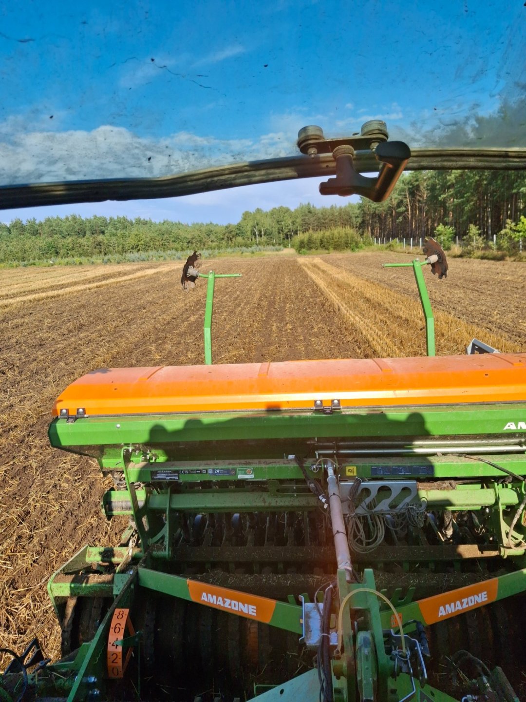

Zapracowany 375 Opublikowano 1 Sierpnia W dniu 29.07.2025 o 21:57, yacenty napisał(a): później bezorkowiec na 25cm i od razu siew poplonów zestawem upr-siewnym. I tak ma stać do kwietnia, wtedy talerzówka i siew qq Jest sens tyle razy tą ziemię mięszać? Ja to robię jednym przejazdem... 1 Odnośnik do komentarza https://www.agrofoto.pl/forum/gallery/image/843111-sciernisko-tydzien-po-talerzowaniu/#findComment-3173809
Root Admin yacenty 4950 Opublikowano 2 Sierpnia Ja chce mechanicznie pozbyć się samosiewów, przy okazji rok wapnowania i na koniec bardzo różne nasiona więc ciężko je posiać siewnikiem do poplonów Odnośnik do komentarza https://www.agrofoto.pl/forum/gallery/image/843111-sciernisko-tydzien-po-talerzowaniu/#findComment-3173834

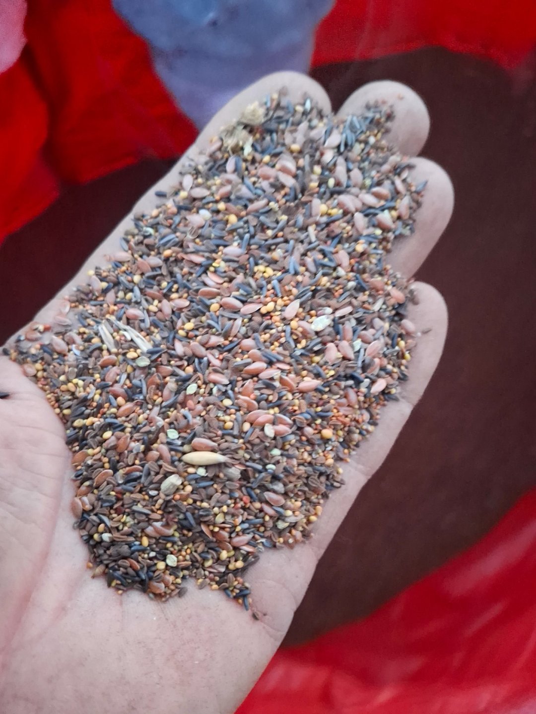

Zapracowany 375 Opublikowano 2 Sierpnia 6 godzin temu, yacenty napisał(a): Ja chce mechanicznie pozbyć się samosiewów, przy okazji rok wapnowania i na koniec bardzo różne nasiona więc ciężko je posiać siewnikiem do poplonów Nie do poplonów A nasiona to;Len 20, olejarka abisyńska 20, koniczyna aleksandryjska 10, facelia 20, koniczyna inkarnatka 25 koniczyna perska 20, takiej mięszanki 9kg na ha A czarna kreda poszła na ściernisko Odnośnik do komentarza https://www.agrofoto.pl/forum/gallery/image/843111-sciernisko-tydzien-po-talerzowaniu/#findComment-3173867
