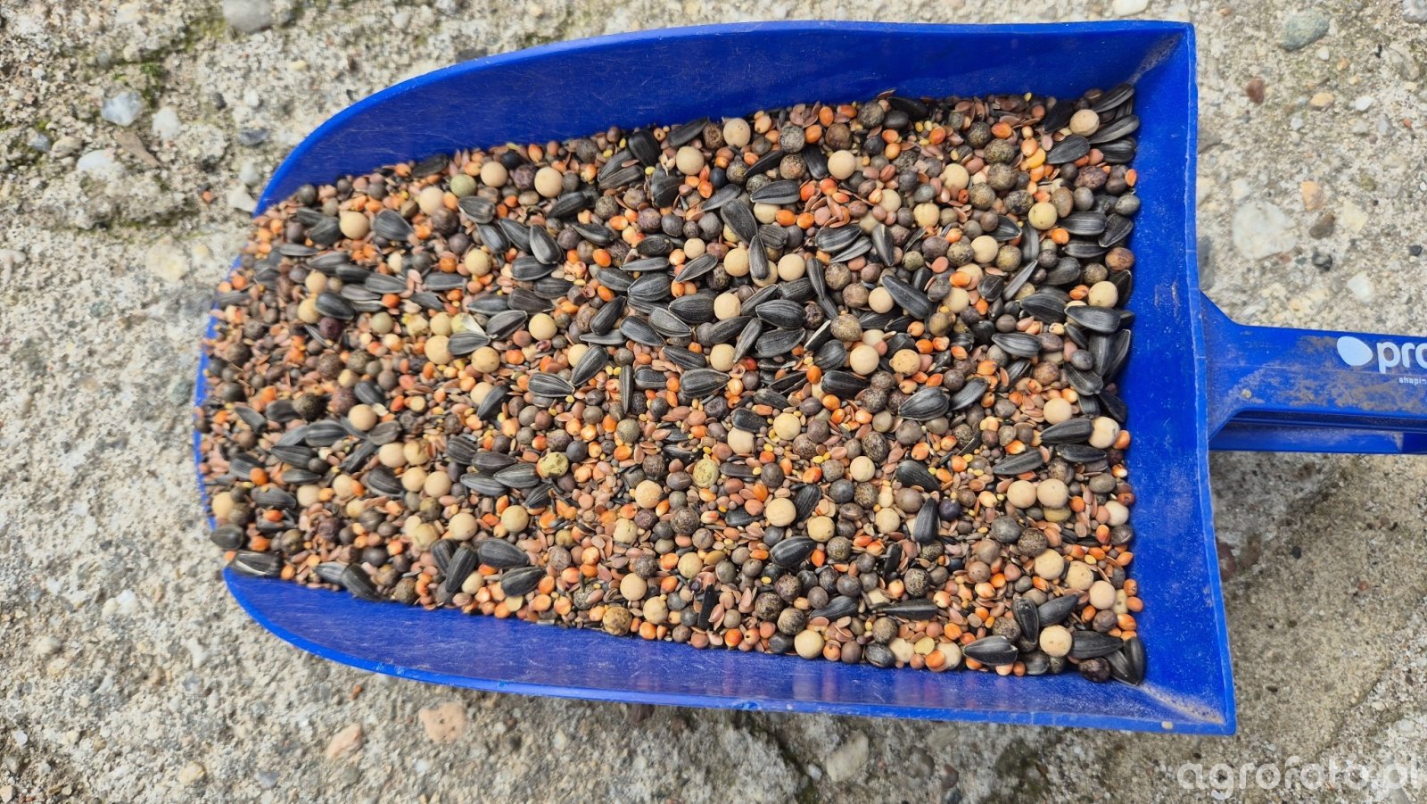

19 składników
Bartek933 5892 Opublikowano 12 Lipca 2025 Zdecydowanie za dużo, 4max 1 2 Odnośnik do komentarza https://www.agrofoto.pl/forum/gallery/image/842837-poplon-pod-kukurydze/#findComment-3171337
JarekBazydlo 3078 Opublikowano 12 Lipca 2025 Wystarczy kilka roślin różnych partii wysokości i wystarczy... Tu już jedne z drugimi będą konkurować... Odnośnik do komentarza https://www.agrofoto.pl/forum/gallery/image/842837-poplon-pod-kukurydze/#findComment-3171339
GABBER85 2196 Opublikowano 12 Lipca 2025 (edytowane) dodałbym do tego +15% [kg] słonecznika i + 25% kg grochu albo nawet bobiku . Bo łubin bobik , rzodkiew daje drenaż, wcale słonecznik nie ma korzenia palowego, może jest tam 19 różnych rodzajów, ale np koniczyn jest kilka itd.. wg mnie nie potrzeba aż tyle ile na ha chcesz tego siać? na plus na pewno że nie ma owsa czyli zbóż [ co z tego że fitosanitarne, zboże to zboże] Edytowane 12 Lipca 2025 przez GABBER85 Odnośnik do komentarza https://www.agrofoto.pl/forum/gallery/image/842837-poplon-pod-kukurydze/#findComment-3171341
Root Admin yacenty 5169 Opublikowano 12 Lipca 2025 W zaleceniach jest 30-35kg/h. Bede siał 30kg Odnośnik do komentarza https://www.agrofoto.pl/forum/gallery/image/842837-poplon-pod-kukurydze/#findComment-3171344
GABBER85 2196 Opublikowano 12 Lipca 2025 ciężko to bedzie wysiać 30 kg/ha, bo masz wiekszośc drobnych nasion a i tak musisz miec otwarty np rozsiewacz żeby słonecznik przeleciał, nie blokował [niewiem czym bedziesz siał, podejrzewam że rozsiewacz], chyba trzeba szybko jezdzić Odnośnik do komentarza https://www.agrofoto.pl/forum/gallery/image/842837-poplon-pod-kukurydze/#findComment-3171345
soltys48 21717 Opublikowano 12 Lipca 2025 Ciekawe jaka roślina zdominuje resztę Odnośnik do komentarza https://www.agrofoto.pl/forum/gallery/image/842837-poplon-pod-kukurydze/#findComment-3171347
Root Admin yacenty 5169 Opublikowano 12 Lipca 2025 23 minuty temu, GABBER85 napisał(a): ciężko to bedzie wysiać 30 kg/ha, bo masz wiekszośc drobnych nasion a i tak musisz miec otwarty np rozsiewacz żeby słonecznik przeleciał, nie blokował [niewiem czym bedziesz siał, podejrzewam że rozsiewacz], chyba trzeba szybko jezdzić Siewnikiem do zboża w ustawieniach jak do rzepaku Odnośnik do komentarza https://www.agrofoto.pl/forum/gallery/image/842837-poplon-pod-kukurydze/#findComment-3171354
ŻakowskiSławomir 538 Opublikowano 12 Lipca 2025 możesz tutaj napisać jakie to składniki i jaki % udział mają w całości? Chyba że to tajemnica Odnośnik do komentarza https://www.agrofoto.pl/forum/gallery/image/842837-poplon-pod-kukurydze/#findComment-3171356
Root Admin yacenty 5169 Opublikowano 12 Lipca 2025 1 Odnośnik do komentarza https://www.agrofoto.pl/forum/gallery/image/842837-poplon-pod-kukurydze/#findComment-3171367
GABBER85 2196 Opublikowano 12 Lipca 2025 Tu miałeś fajny poplon to ci sie zachciało wynalazków Odnośnik do komentarza https://www.agrofoto.pl/forum/gallery/image/842837-poplon-pod-kukurydze/#findComment-3171377
Strongman 5061 Opublikowano 12 Lipca 2025 Niby jest taka opcja w dopłatach ale jak się dowiadywałem byłbym pierwszy w powiecie co by takie okienko zaznaczył w dopłatach i kontrola Odnośnik do komentarza https://www.agrofoto.pl/forum/gallery/image/842837-poplon-pod-kukurydze/#findComment-3171381
Root Admin yacenty 5169 Opublikowano 12 Lipca 2025 Właśnie to okienko wyklikalem Odnośnik do komentarza https://www.agrofoto.pl/forum/gallery/image/842837-poplon-pod-kukurydze/#findComment-3171382
Strongman 5061 Opublikowano 12 Lipca 2025 (edytowane) Jak jest taka opcja to można bo to się jakoś nazywało wsiewka w kukurydzę ale jak popryskane opryskiem do glebowym i rozrzuciłby to rozsiewaczem po wierzchu to nie wiem czy to z kiełkuje Poza tym jeszcze brak światła No nie wiem jak rozmawiałem z ludźmi z agencji to nikt tego nie zaznaczył, już nie pamiętam bo to w maju było ale to chyba po skoszeniu na ziarno to to ma jeszcze chyba zostać i jeszcze jakby to miało być na kichę. To rozumiem że takie coś tam, a nie jak to ma rosnąć w kukurydzy w miedzyżedziach a nie posiane po zbioże na poplon. Edytowane 12 Lipca 2025 przez Strongman Odnośnik do komentarza https://www.agrofoto.pl/forum/gallery/image/842837-poplon-pod-kukurydze/#findComment-3171395
KacperDemczuk 427 Opublikowano 12 Lipca 2025 Po ile ten mix? 3 godziny temu, GABBER85 napisał(a): dodałbym do tego +15% [kg] słonecznika i + 25% kg grochu albo nawet bobiku . Bo łubin bobik , rzodkiew daje drenaż, wcale słonecznik nie ma korzenia palowego, może jest tam 19 różnych rodzajów, ale np koniczyn jest kilka itd.. wg mnie nie potrzeba aż tyle ile na ha chcesz tego siać? na plus na pewno że nie ma owsa czyli zbóż [ co z tego że fitosanitarne, zboże to zboże] To co byś polecił posiać? Do tej pory groch facelia albo łubin facelia Odnośnik do komentarza https://www.agrofoto.pl/forum/gallery/image/842837-poplon-pod-kukurydze/#findComment-3171399
Root Admin yacenty 5169 Opublikowano 12 Lipca 2025 4 minuty temu, KacperDemczuk napisał(a): Po ile ten mix? To co byś polecił posiać? Do tej pory groch facelia albo łubin facelia 12.8 Odnośnik do komentarza https://www.agrofoto.pl/forum/gallery/image/842837-poplon-pod-kukurydze/#findComment-3171404
soltys48 21717 Opublikowano 12 Lipca 2025 Po te pół procenta koniczyn będzie zauważalne 😜 1 Odnośnik do komentarza https://www.agrofoto.pl/forum/gallery/image/842837-poplon-pod-kukurydze/#findComment-3171415
GABBER85 2196 Opublikowano 13 Lipca 2025 11 godzin temu, KacperDemczuk napisał(a): To co byś polecił posiać? Do tej pory groch facelia albo łubin facelia dodaj słonecznika 15%, rzodkiewki ol. 7%, gorczycy 7% , oliwiarki, całośc 70-100kg/ha pod ziemniaka w tym roku daje po zniwach : 15kg grochu , 15kg łubin , 10kg słonecznik, facelia 5kg, rzodkiew oleista 5kg , gorczyca 10kg, /ha Odnośnik do komentarza https://www.agrofoto.pl/forum/gallery/image/842837-poplon-pod-kukurydze/#findComment-3171458
Root Admin yacenty 5169 Opublikowano 13 Lipca 2025 6 minut temu, GABBER85 napisał(a): dodaj słonecznika 15%, rzodkiewki ol. 7%, gorczycy 7% , oliwiarki, całośc 70-100kg/ha pod ziemniaka w tym roku daje po zniwach : 15kg grochu , 15kg łubin , 10kg słonecznik, facelia 5kg, rzodkiew oleista 5kg , gorczyca 10kg, /ha Ile wychodzi ten mix na ha? Czym siejesz? Odnośnik do komentarza https://www.agrofoto.pl/forum/gallery/image/842837-poplon-pod-kukurydze/#findComment-3171459
soltys48 21717 Opublikowano 13 Lipca 2025 8 minut temu, GABBER85 napisał(a): dodaj słonecznika 15%, rzodkiewki ol. 7%, gorczycy 7% , oliwiarki, całośc 70-100kg/ha pod ziemniaka w tym roku daje po zniwach : 15kg grochu , 15kg łubin , 10kg słonecznik, facelia 5kg, rzodkiew oleista 5kg , gorczyca 10kg, /ha Mieszanie grochu i łubinu wg mnie bez sensu ponadto 10kg gorczycy zdominuje wszystko Odnośnik do komentarza https://www.agrofoto.pl/forum/gallery/image/842837-poplon-pod-kukurydze/#findComment-3171460
KacperDemczuk 427 Opublikowano 13 Lipca 2025 100kg to ja samego łubinu daje Odnośnik do komentarza https://www.agrofoto.pl/forum/gallery/image/842837-poplon-pod-kukurydze/#findComment-3171462
GABBER85 2196 Opublikowano 13 Lipca 2025 (edytowane) 16 minut temu, KacperDemczuk napisał(a): 100kg to ja samego łubinu daje jeśli siejesz "grubym" nasionem to oczywiście nawet 120kg, bo tyle siałem łubin na poplon 18 minut temu, soltys48 napisał(a): Mieszanie grochu i łubinu wg mnie bez sensu ponadto 10kg gorczycy zdominuje wszystko łubin ma głęboki korzeń i z tego względu go daje, bede zastępywał bobikiem w przyszłosci- który też daje korzeń palowy 60kg/ha... nie bedzie gęsto, w tamtym roku poszło 80kg ha przy ilosci gorczycy 6kg i mało co jej było, gorczyca bujnie jesli ma wode albo an redzinie... po za tym lezy mi karo z przed 2 lat ktory słabo wschodzi musze wykorzystać @yacenty licze mam łubin i groch swój, po 1,5/kg =45zl, słonecznik kupilem po 2,5 =25zl, rzodkiewka kupiona po 4,5 =22zl, gorczyca po 3zł=30zl, facelia po 10zl=50. Wyjdzie ok 180zł/ha+siew oczywiscie rozsiewaczem , lej, ustawiam jak na mocznik może dodam kilka kg gryki żeby sie nierozwarstwiała mieszanka Niepamietasz ile kg/ha siałeś słonecznik i facelie? Edytowane 13 Lipca 2025 przez GABBER85 Odnośnik do komentarza https://www.agrofoto.pl/forum/gallery/image/842837-poplon-pod-kukurydze/#findComment-3171463
Root Admin yacenty 5169 Opublikowano 13 Lipca 2025 Nie pamiętam, raz to robiłem, zobacz pod tamtym zdjęciem może była mowa. Tobie wyszło 180zl. Mi 350-380, minus dopłatą i bardziej bogata mieszanka. Czyli wychodzimy na zero, na etapie kosztów ciekawe jaki wynik dla struktury gleby Odnośnik do komentarza https://www.agrofoto.pl/forum/gallery/image/842837-poplon-pod-kukurydze/#findComment-3171471
GABBER85 2196 Opublikowano 13 Lipca 2025 Twojego napewno bedzie mniej masy zielonej, te koniczyny nie dadzą efektu duzego jeśli je zagłuszy coś, zobaczymy co urośnie. Jeśli chcesz pod dopłate to możesz też kupic inna nawet mieszane na zamowienie ale to zależy czy chcesz miec bardziej mase zieloną, okrywe np. na zimę, czy chcesz spulchnić glebe Odnośnik do komentarza https://www.agrofoto.pl/forum/gallery/image/842837-poplon-pod-kukurydze/#findComment-3171472
soltys48 21717 Opublikowano 13 Lipca 2025 40 minut temu, yacenty napisał(a): Nie pamiętam, raz to robiłem, zobacz pod tamtym zdjęciem może była mowa. Tobie wyszło 180zl. Mi 350-380, minus dopłatą i bardziej bogata mieszanka. Czyli wychodzimy na zero, na etapie kosztów ciekawe jaki wynik dla struktury gleby A do tego wyżej dopłaty nie może wziąć? Godzinę temu, GABBER85 napisał(a): jeśli siejesz "grubym" nasionem to oczywiście nawet 120kg, bo tyle siałem łubin na poplon łubin ma głęboki korzeń i z tego względu go daje, bede zastępywał bobikiem w przyszłosci- który też daje korzeń palowy 60kg/ha... nie bedzie gęsto, w tamtym roku poszło 80kg ha przy ilosci gorczycy 6kg i mało co jej było, gorczyca bujnie jesli ma wode albo an redzinie... po za tym lezy mi karo z przed 2 lat ktory słabo wschodzi musze wykorzystać @yacenty licze mam łubin i groch swój, po 1,5/kg =45zl, słonecznik kupilem po 2,5 =25zl, rzodkiewka kupiona po 4,5 =22zl, gorczyca po 3zł=30zl, facelia po 10zl=50. Wyjdzie ok 180zł/ha+siew oczywiscie rozsiewaczem , lej, ustawiam jak na mocznik może dodam kilka kg gryki żeby sie nierozwarstwiała mieszanka Niepamietasz ile kg/ha siałeś słonecznik i facelie? Wysiew rozsiewaczem takiej mieszanki wg mnie nie zbyt dobry pomysł Odnośnik do komentarza https://www.agrofoto.pl/forum/gallery/image/842837-poplon-pod-kukurydze/#findComment-3171473
GABBER85 2196 Opublikowano 13 Lipca 2025 pewnie chodzi ci o równomierność , że nie dorzuci lżejszych . Siałem nie raz , sprawdzone sposoby, LEJ 8m, pole szer. 34m na 3 przejazdy robiłem , mieszanka groch, słonecznik , rzodkiew Odnośnik do komentarza https://www.agrofoto.pl/forum/gallery/image/842837-poplon-pod-kukurydze/#findComment-3171475
